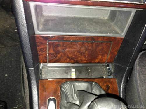

hab mir nen Aschenbecher bei ebay besorgt. Einbau und Stecker gingen sehr schnell von der hand. Sind ja nur zwei Schrauben zu lösen zum Entfernen des oberen Faches und dann noch zwei Schauben zum Fixieren des Aschenbechers wiederzuverwenden.
Nun habe ich aber zwischen dem Aschenbecher und der Schaltkulisse einen halben Finger breiten Spalt. --> siehe Bild.
In dem Spalt sind links und rechts sogar schon zwei Führungsschienen. Da muss anscheinend noch eine Blende oder ähnliches reingesteckt werden.
Hat jemand solch eine Blende oder eine Idee wo ich die herbekomme? Oder muss die komplette Mittelkonsole umgebaut werden?
Bei MBGT und beim Freundlichen gibt es das nicht!
Aschenbecher
Dort muss dieses kleine Brillen/Stiftefach A2026830191 zu 6,67 € vor dem Ascher rein.

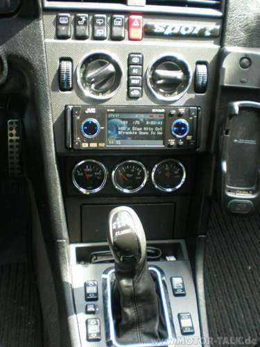

richtig verbaut sieht das ganze dann so aus...
P7170021
@Nicod78
sehr schöne Konsole mit den Zusatzinstrumenten, hast du das Radio nach oben "verschoben" ?
