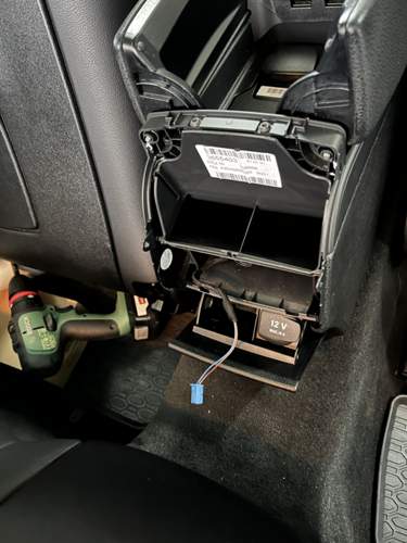

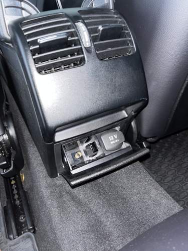

kann mir hier jemand helfen? Im Foto seht ihr wie es aktuell ausschaut.
Vrfj1t4or7okyy7exgndbq
PS: So wie in diesem LINK klappt es bei mir nicht. Es lässt sich keinen mm eindrücken. Habe es mit aller Kraft versucht und möchte nichts kaputt machen 🙁.
Noch ein Update, mit diesem VIDEO Habe ich es dann endlich geschafft die Lüftungsdüsen auszubauen, jedoch komme ich immer noch nicht an den Boden der Konsole bzw. den Aschenbescher heran. Ich möchte ja an die 12V dran. Wie mache ich ab hier weiter? Siehe Fotos.

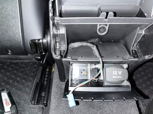

Nun komme ich aber immer noch nicht weiter. Ich hänge nun am Aschenbecher fest... Schaut mal in den Bildern mit den Pfeilen, so sollte es aussehen, jedoch bekomme ich beide nicht hineingedrückt und ich habe schon extra Plastikwerkzeug dafür (damit nichts verkratzt) und bekomme die Klips nicht weit genug hineingedrück, damit ich den Aschenbecher hinausziehen kann. Gibt es eine andere Variante?
Das zweite Bild zeigt den aktuellen Stand. Wenn man genau hinschaut, sieht man auch hier, dass die Umrandung bei mir anders ausschaut als auf dem Beispielfoto mit den Pfeilen.
So sollte es sein
Und hier hänge ich fest

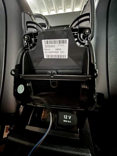

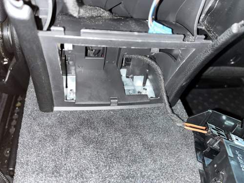

Ich bin nun einen Schritt weiter, der Aschenbecher ist raus. Man braucht doch mehr Gewalt als ich dachte. Nun kommt das nächste Problem. Wie kann ich die linke Mutter lösen? Die rechte ist schon weg aber die linke ist verbaut mit einem Plastikteil davor. Weiß jemand wie man dran kommt?
2024-10-27-20-14-25
So, nun bin fertig. Nur für alle die auch mal die Qi Ladestation nachrüsten wollen, hier meine Zusammenfassung:
1. In meiner Version (Coupe von 2013 Baujahr Ende 2012) mit Raucherpaket, ist der Aschenbecher hinten geklipst, wie man es oben auf dem Foto mit den zwei roten Pfeilen sieht.
2. Ihr müsste dazu NICHT die Lüftungsdüsen ausbauen, lediglich den Aschenbecher herausziehen, dazu ist leider einiges an Gewalt nötig, jedoch hält der Benz-Kunststoff so einiges aus.
3. Ihr müsst die zwei Muttern lösen, die rechte ist kein Problem, für die linke habe ich mit einem Dremel einen Teil der Plastikabdeckung entfernen müssen. Das man dies später ohnehin nicht sieht, hat es nicht so weh getan 😉. Nun kommt ihr auch an diese Schraube heran.
4. Sind beide Schrauben gelöst, könnt ihr das Kabel rechts durch den Boden verlegen. Meine Konsole ist zudem unten geschlossen, daher bin ich mit dem Kabel durch die Öffnung der rechten Schraube gegangen, was gerade so gepasst hat.
Fertig.
Den Plastikeinsatz kann man ebenfalls einfach herausziehen. Auf dem Bild ist nur der „Deckel“ des Aschenbechers aus dem Gehäuse entfernt, weswegen die Schrauben nicht zugänglich sind.
