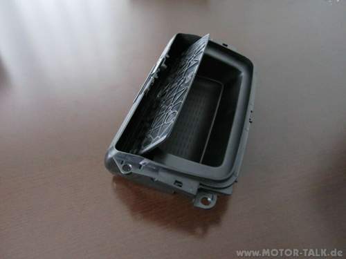

Habe gerade meinen Aschenbecher gegen die Brillenschale (mit Deckel) ausgetauscht. Geht wirklich super einfach. Die Beleuchtung habe ich auch gleich mit übernommen. Kann ich Nichtrauchern nur empfehlen.
Aber auch die raucher sollen nicht vergessen werden, ich habe ja jetzt den Aschenbecher mit Anzünder über. Wenn jemand Interesse hat, bitte unter meiner PN melden.
Das Austauschteil hat die Mechanik inclusive (siehe Foto) . Was Du im Gegensatz zu den Raucherpaket-Bestellern (so wie ich) noch brauchst ist so eine Dekor-Blende. Ich kann die vorhandene Blende wiederverwenden.

Zum Umbau in Kurzform:
- Handbremse an, Zündung an und Automatik auf Mittelstellung.
- Gummimanschette vom Schalthebel mit Rahmen noch oben ziehen, ist ringsherum mit Clips fest.
- Deckel der Armlehne hochklappen, ins Schalthebeloch nach hinten greifen und die Abdeckung mit Rucken hochziehen (iDrive bleibt dran)
- Nun die Abdeckung links und rechts nach vorn nach oben ziehen.
- Wenn sie auch vorn locker ist, die ganze Abdeckung über den Schalthebel nach oben ziehen und umdrehen.
- Jetzt Kabel vom Ascher und Kabel vom iDrive abziehen und die ganze Abdeckung kann kann mitgenommen werden.
- Aschenbecher von unten abschrauben (4x T-10 Vielzahn-Imbus) und herausnehmen.
- Deckel vom Acher mit einem breiten Schraubenzieher von hinten!!! hochhebeln. Immer nur ein Stück von links nach rechts bis hinten hoch ist und dann einfach abnehmen. (Nicht mit einem Werkzeug von vorn hochhebeln, die Klammern sind hinten)
- Deckel umgekehrt auf den Brillendeckel aufdrücken und Fach wieder anschrauben.
- Dann die ganze Abdeckung in umgekehrter Reihenfolge wieder einsetzen und andrücken - Achtung, das Kabel zum iDrive nicht vergessen!!!)
So, das war's. Bastler können wenn sie wollen, auch die Beleuchtung vom Ascher abbauen und die LEDs unten an die Brillenschale kleben (vorher zwei Lichtlöcher bohren).
Viel Vergnügen!
PS/ Umgekehrt geht es natürlich auch, also braucht jemand meinen Aschenbecher?
Ich habe das Teil hier schon ein paaar Tage liegen, traue mich aber irgendwie nicht das Ding einzubauen (ja, ich weiss, Feigling...). Ich habe zu viel Bammel davor, irgendwas abzubrechen und dann Gott und die Welt zusammenzufluchen. Meine Erfahrung ist, daß je neuer die Autos sind, desto zickiger sind sie beim auseinanderbauen, da sie für schnelles und billiges Zusammenbauen optimiert sind...
PS: was würd ich es mir Wünschen diesem Controller die Meinung zu geigen, was der Sch... soll, für Nichtraucher den Deckel einzusparen!!!
Comp-img-0791
Danke "routeb3" für das Bild. Jetzt kann ich mir das schon besser vorstellen. Dann schaut es ja so aus das man die Nr. 5, 8 und 9 nach dem Teilekatalog bräuchte. Sieht ja auch mit dem Preis nicht ganz so schlimm aus. Kommt eben nur noch auf den Einbau an.
