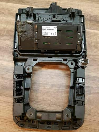

Du kannst ja auch den USB Sockel oder Halter ganz wegfräsen und das Loch in der Seitenwand, Boden und Rückwand wieder verschließen. Ich hab den Sockel um ein paar mm versetzt Damit mein IPhone 6 mit Ladecover passt. Unter die Koppleantennenablage hab ich eine Induktionsladespule von Inbay geklebt (die mit 3 Spulen passt 100%). Den Strom dafür kann man vom Zigarettenanzünder nehmen.

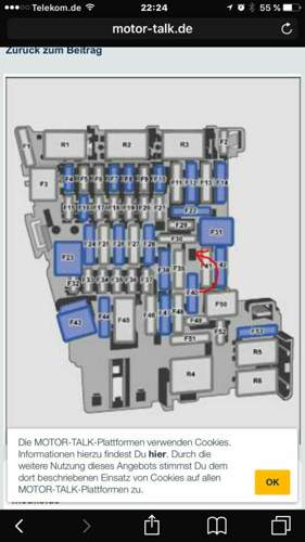

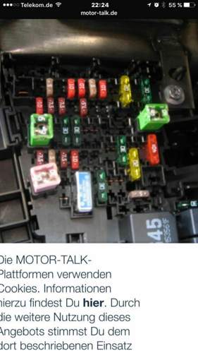

Danke an alle, das Ding ist jetzt umgelötet und angesteckt, lädt aber nicht...dass ich den grauen kleinen Draht für die Beleuchtung des Anzünders abgezwickt habe kann nicht der Grund sein oder? Wenn ich mit einem Messgerät plus und minus in der fahrzrugseitigen Kupplung Messe steht 0L im Display, Sicherung 41 für Zigarettenanzünder scheint intakt...hat jemand noch ne Idee?
Mein Mechaniker an der Tanke sagt kann am CAN Bus liegen, der eine Änderung registriert und dann das Ding lahmlegt...aber bei euch hats doch auch so geklappt oder... übrigens auch Zigarettenanzünder und Steckdose hinten jetzt stromlos...
Ist das nicht die Sicherung F40?
(Den Roten Pfeil brauchst du nicht zu beachten, dahin müsste man die Sicherung stecken um Dauerplus zu bekommen)
Ja meinte schon F40, ich muss aber an der Sicherung nichts verändern oder, dir bleibt wo sie war oder? Irgendwie wäre eine Defekte oder falsch gesteckte Sicherung das am wahrscheinlichsten...

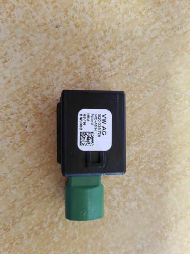

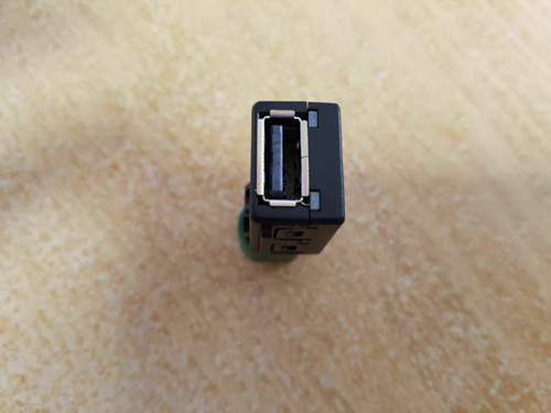

Die Nummer vom USB haben wir auch noch nicht finden können.
Hier meint ihr diesen USB?
Prinzipiell schon, aber auch wo man den den anschließt. Da hat sich herausgestellt, das man das nicht so einfach kann sondern dafür dann ein USB-Hub verbaut werden muss.
@AndreT78 schrieb am 1. Dezember 2016 um 08:47:41 Uhr:
Achso okay, ja dann schau ich da mal auf Arbeit 😉.

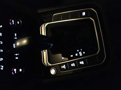

Habe heute auch mal provisorisch das 3 Spulen Induktionpad angebaut und auch die Öffnung verschlossen.
Jetzt noch Feinarbeiten und dann innen noch mit Antirutsch Matte auskleiden..
Aber laden tut es schon mal 🙂

Mahlzeit, sagmal ist der USB auch für Iphone ?
