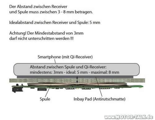

Du kannst ja auch den USB Sockel oder Halter ganz wegfräsen und das Loch in der Seitenwand, Boden und Rückwand wieder verschließen. Ich hab den Sockel um ein paar mm versetzt Damit mein IPhone 6 mit Ladecover passt. Unter die Koppleantennenablage hab ich eine Induktionsladespule von Inbay geklebt (die mit 3 Spulen passt 100%). Den Strom dafür kann man vom Zigarettenanzünder nehmen.

Hallo Gemeinde,
hat einer von Euch bereits Informationen ob und wann es Wireless-Charging im B8 geben wird?
Die induktive Anbindung an die Außenantenne in dem "kleinen" Fach vor dem Schalthebel ist zwar nett, aber eine induktive Ladefunktion für Smartphones wie z.B. dem Galaxy S6/S7 oder dem Lumia 930/950 wäre echt super! Zumal die Konzernmitbewerber Audi, Seat und Skoda dieses Feature schon anbieten, bzw. in diesem Jahr noch bekommen.
Sinnvoller Weise sollte man in diesem Zusammenhang auch gleich das Fach vergrößern! Ich finde das echt lächerlich klein.
