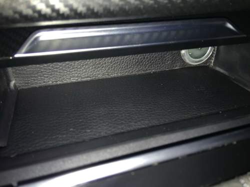

Habs auch endlich gemacht und sogar die 12 V Buchse retten können. Jetzt passt auch ein iPhone 6S Plus rein
@DrThan schrieb am 8. Januar 2017 um 21:19:01 Uhr:
Sauber gemacht. Haste mehr Bilder? Was hast du als Unterlage genommen, Leder?
Ja hatte ich noch da.
Leider ist mir irgendwie die Beleuchtung runtergefallen und geht jetzt nicht mehr (so ein kleiner Kasten mit ner LED dran) also wenn jemand von seinem Umbau den kompletten Zigarettenanzünder inklusive LED nicht mehr braucht kann sich gerne bei mir melden !
@ Dr Than wie hast du es jetzt genau gemacht?
Im Prinzip so wie meine Vorredner auch: habe mir das größere Fach für die Koppelantenne gekauft 3G186307182V (35€?) und den Steg, aus dem Normalerweise der USB Anschluss kommt, weggeschnitten und die fehlenden Teile mit Teilen vom Aschenbecher aufgefüllt. Den brauche ich ja jetzt eh nicht mehr. Viel geschliffen und mit Leder ausgekleidet. Dann hab ich Ewigkeiten gefrickelt, bis der Platz ausreichte um den Zigarettenanzünder da unterzubekommen und gleichzeitig noch mein Mobiltelefon reinpasst. Bin auch froh, dass ich es drin habe und würde es nur noch einmal auseinander nehmen, wenn ich eine neue LED für die Steckdose bekäme.

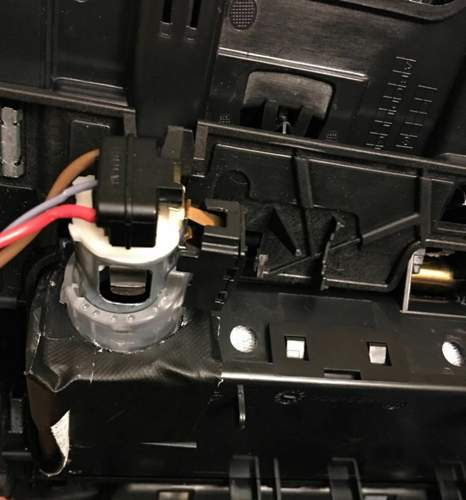

Für alle die es noch interessiert, jetzt mit Beleuchtung und Bildern von der Rückseite. Keine Meisterleistung aber von vorne sieht das ja niemand

Habt ihr die Induktionsplatine einfach von unten dagegen geklebt oder wurde vom Ablagefach noch etwas ausgeschnitten, so dass der Abstand zum Smartphone verkleinert wird?
So wie ich das auf den Bildern erkennen kann, wurde viel mit Heißkleber gearbeitet.
