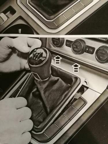

gibt es n tipp, wie ich die halterung um den DSG knauf abbekomme (also der erste step. noch bevor ich die torx schrauben löse) ? habe da mal vorhin vorsichtig gerüttelt aber mehr als bisschen gewackelt hat da nix.
eine anleitung habe ich bereits aus nem anderen thema aber dort hebt der typ das ding einfach nur an. ohne werkzeug ohne alles ;D
die anleitung ist zwar für eine induktive ladeschale aber da ich ja eh basteln will muss ich das zeugs ja nur raus bekommen. umbasteln und beten
Du meinst wie man das Plastikteil mit P,R,N und D durch das größte Ding mit dem Knopf für Fahrprofil und Start Stopp bekommt? Ich hab den Chrom Kranz darum ausgeclipt dadurch wird es schmäler und man bekommt es durch ohne zu quetschen. Meintest du das?
Ich meine den schritt auf dem Bild. Der hebt das so locker an.
Achso ich hab da immer am Schaltsack (nennt man das so?) also am Leder gezogen. Ging bei mir auch recht leicht ab
Kleiner beherzter Ruck und es ist ab
Ja irgendwie so heißt das.
Ja dann werde ich das mal versuchen. Habe n Youtube Video gesehen, da hat der so komische Keile verwendet
Keile hab ich leider keine. Ich hab immer erst oben gezogen und dann unten. Hat bei mir bis jetzt mehrfach geklappt ohne Beschädigung. Trotzdem ohne Gewähr 😉
