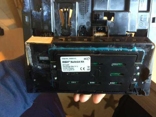

hab bei meinem B8 Jahreswagen leider die Raucherausführung. Wie ich gelesen habe, haben das fast alle ehemaligen Werkswagen, bringt und nützt mir als Nichtraucher nur nicht viel.
Ich würde den Aschenbecher vorne unter der Schiebeklappe mit 12V Anschluss gerne gegen das große Ablagefach ohne USB oder gegen das kleine Ablagefach mit USB tauschen. Bei dem großen brauch ich die Antennenanbindung auch nicht, es geht mir vielmehr um die Möglichkeit der Ablage von Dingen.
Kann man das Umbauen? Also Ascher raus und die anderen Teile rein ohne die ganze Mittelkonsole zu tauschen?
Wenn mit USB sollen diese natürlich wenigstens 5V zum Laden bereitstellen, Verbindung zum Discover Pro wäre natürlich optimun.

Du kannst ja auch den USB Sockel oder Halter ganz wegfräsen und das Loch in der Seitenwand, Boden und Rückwand wieder verschließen. Ich hab den Sockel um ein paar mm versetzt Damit mein IPhone 6 mit Ladecover passt. Unter die Koppleantennenablage hab ich eine Induktionsladespule von Inbay geklebt (die mit 3 Spulen passt 100%). Den Strom dafür kann man vom Zigarettenanzünder nehmen.

Hallo Leute,
Habe jetzt das Ablagefach, die Induktionsspulen, den Dremel, Heißklebepistole, Panzertape...
Ich werde mir morgen noch einen Satz Kunststoffkeile besorgen. Für alle Fälle.
Kann mir einer von euch bitte sagen,
1. wie die Klippse (der Aschenbechereinlage) zu lösen sind, ohne dass irgendetwas abbricht/abreißt...
2. wo genau der Strom für die Induktionsspulen genommen wird.
Meine Fantasie reicht bei Älek...Eleck... Dingen mit Strom(!) nicht mal von 12 bis Mittag.
Gerne auch mit Bilder!
Besten Dank!
Hallo Leute!
Habe seit letzter Woche intensiv dieses Thema verfolgt, alles besorgt und zusammengebaut.
Jetzt sitze ich im Wagen und bekomme den Schaltrahmen/Ablageneinheit nicht mehr passgenau zurück geschoben. Es fehlen ca 3-5mm damit der Rahmen wieder vernünftig in die Mittelkonsole passt. Musstet ihr innen noch etwas "wegflexen"?
Ich habe gefühlt alles geprüft:
-keine Kabel im Weg
-eure Bilder mit meiner Konstruktion verglichen , da gibt es keine Unterschiede
-es steht auch nichts ab...
Hilfe?

@alexf1905 schrieb am 7. April 2017 um 14:53:23 Uhr:
Das paßt so, man muß aber alle Kabel etc richtig liegen haben - nicht ganz ohne. Für die Lichtleiste mußte ich umfassender Hand anlegen.
Jo... Hat letztendlich so gepasst.
Musste allerdings den Deckel der Ablage beim Einschub der gesamten Einheit geöffnet lassen. Dann ging es auf die letzten Milimeter auch rein.
Bei geschlossenem Ablagefach fehlten der Einheit ca 3-5 mm für einen korrekten Rückbau.

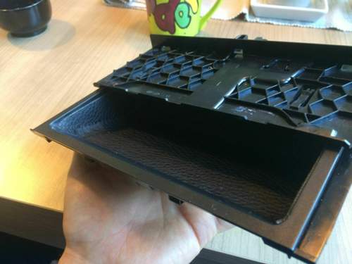

Saugeil für eure Idee! Meine Frau ist begeistert. Und ich auch!

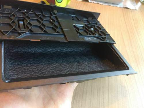

so kollegen was ist aus dem geworden, der die USB schnitstelle nach hinten legen will? 😁
bin da sehr interessiert dran. mein honor 9 passt natürlich auch nicht ins fach rein, da die usb schnittstelle im weg ist. induktion brauche ich noch nicht (haben die ganzen china handys nicht :P ). also muss ich quasi "nur" die schnittstelle nach hinten verlegen.
also alles hoch. alles raus schrauben. ding raus heben. raus schneiden. nach hinten verlegen. festkleben (da ja eigentlich keine löscher oder so bleiben muss ja nicht viel gefugt werden. höchsten mit nem eding drüber) und alles wieder rückwärts rein. Leder/gummi matte besorgen un rinn.

Ich hab das komplette Fach (Aschenbechereinsatz und Untergestellt) ausgetauscht gegen das Telefonfach, wenn ich es wollen würde könnte ich ganz einfach wieder den Arschenbecher einsetzen. An dem habe ich ja nichts verändert. Mittelkonsole wieder ausbauen, ausclipsen und Aschenbecherfach einsetzen, fertig

Aber ein Fach, wo der usb Anschluss "ebenerdig" mit der Schale ist, also in der Rückwand verschwindet und nicht wie bei der normalen Telefon Schnittstelle raus steht (und es somit unmöglich macht fast jedes gescheite und aktuelle Handy dort unterzubringen), gibt es nicht, oder?
