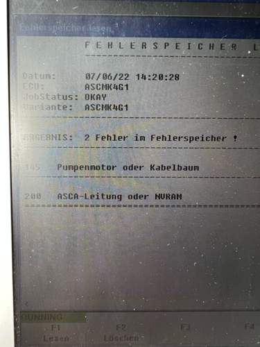

Hallo zusammen, nach langer erfolgloser Sucherei im www wollte ich mich an euch wenden.
Habe bei meinem 98bj 328 Cabrio einen ASC Fehler. Die Leuchte geht nicht aus. Zum Auslesen habe ich Inpa mit einem ADS Interface verwendet und habe einen Fehlereintrag in dem steht „200 ASCA-Leitung oder NVRAM“ dieser lässt sich auch nicht löschen. Sämtliche Steckverbindungen und Kabeln wurden überprüft. Auch der Relais wurde auf Funktion kontrolliert. Der Poti bzw. Der Bowdenzug dafür funktioniert auch. Auch die ABS Pumpe kann ich per Inpa ansteuern.
Die ABS leuchte ist nicht an. Raddrehzahl Sensoren habe ich ausgeschlossen. Werde diese aber Sicherheitshalber auch kontrollieren.
Ich bin jeder Hilfe dankbar.

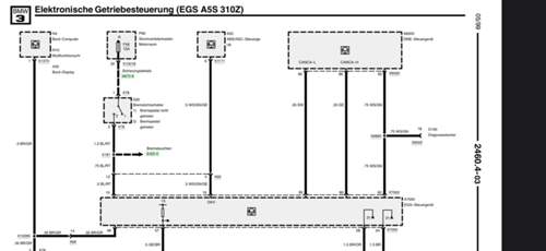

Also ich habe mir die Schaltpläne abgeguckt, jedoch konnte ich die Verbindung von X8500 nicht nachvollziehen. Das was ich sehe ist, dass vom ASC Steuergerät Pin 6 zu X69 Pin 4 geht und von dort zum EGS Steuergerät Pin 19. Bei 4 Zylinder Diesel sehe ich den Pin 84, 85 bzw. X8500
Oder gucke ich grade aufm falschen Schaltplan?! Könntest du mir evt. eins Schicken welches du meinst? Damit wir vom gleichen Nenner sprechen?
Laut diesem Schaltplan vom EGS sieht man, dass Pins 85/86 eine direkte Verbindung zum DME haben?!
Dankeschöööön :-)

@Keskin02
Dann verstehe ich deine Fragestellung nicht. 😕
Du hängst einen Bildausschnitt des Schaltplanes des 5-Gang Automaten an und schreibst was vom Diesel-Vierzylinder,der diesen Automaten nie verbaut hatte.
Sorry,da kann ich dir aktuell nicht weiterhelfen,weil ich dein vorliegendes Probem nicht verstehe.

Trotzdem vielen Dank für alle die Ihre Meinung gesagt haben.
