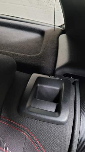

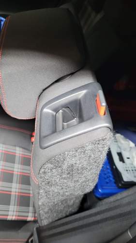

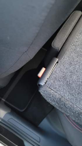

Arretierung linke Rücksitzwand nicht richtig montiert, Anzeige ohne Funktion
VW Polo 6 (AW)
Keine Ahnung, ob das schon immer so war und wenn nein weiß ich nicht, wie das passiert sein soll - sieht eher raus, als wenn das Teil aus der Verankerung gerissen wurde... Die Rücksitzwand ist zwar fest dran, aber die Markierung warnt vor einer nicht verankerten Rücksitzwand...

Was erwartest du für eine Rückmeldung? Ich kann keine Frage lesen ??
Ist wohl einfach kaputt gegangen.
Genau das hatte ich auch schon. Ich habe den Teil da oben demontiert und dann hatte sich das wieder "in Position gefunden". Alles wieder montiert und seitdem ist es in Ordnung. Also es muss nichts kaputt sein.
Ich weiß gerade keine Details mehr, aber es war auf jeden Fall ein bisschen mühsam das ab zu machen. Schau in die Reparaturleitfäden, das hat mir extrem geholfen um zu wissen, wo was festgeclipst ist.
War ein wenig spät gestern. Ich bin mir nicht sicher, ob das nicht immer schon war. Fiel mir erst gestern auf.
Wie bekommt man denn diese Verkleidung ab und woher bekommt man einen Reparaturleitfaden 😁

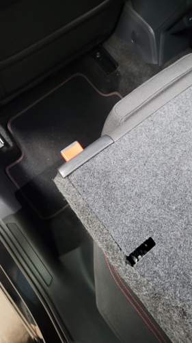

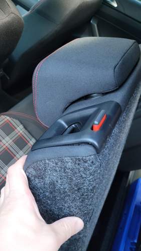

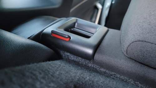

Manchmal ist es einfacher als gedacht. Ich bin gerade in meiner neuen Werkstatt (eigentlich für Fahrräder) und habe mich mal drum gekümmert.
Einfach mit einem Plasik-Demontagewerkzeug etwas hinten an der Verkleidung ziehen und dann fällt das ganze Teil ab. Kurze Funktionsprüfung: Anzeige stimmt. Plastikteil wieder montiert und zuerst hinten angedrückt - fertig. Das war ja zu einfach.
