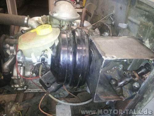

Ich restauriere gerade 2 M461. Einen aus BJ. 1971, der andere aus 1976.
Der 71er wird weitestgehend in den Originalzustand versetzt und als Oldtimer zugelassen, an dem bin ich gerade dran. Der 76er wird ein Spielzeug 😁. Geplant ist der Einbau eines 3 liter Mercedes Diesel vom 124er und verschiedene andere Custom umbauten (mal sehen was mir noch so einfällt).
Beim Oldie bin ich gerade dabei die Bremse etwas moderner zu gestalten. Verbaut habe ich bereits einen Hauptbremszylinder und Bremskraftverstärker vom Audi A4 (der ARO hat ja original keinen BKV). Als nächstes kommen vorne die Bremsankerplatten vom UAZ 469 mit Duplex Zylindern rein, das lässt die Bremse wesentlich besser beissen. Die originale Bremse vom M461 ist eher dürftig konzipiert und ohne BKV muss man schon ordentlich in die Eisen treten, damit was passiert... daher der Umbau.
