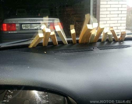

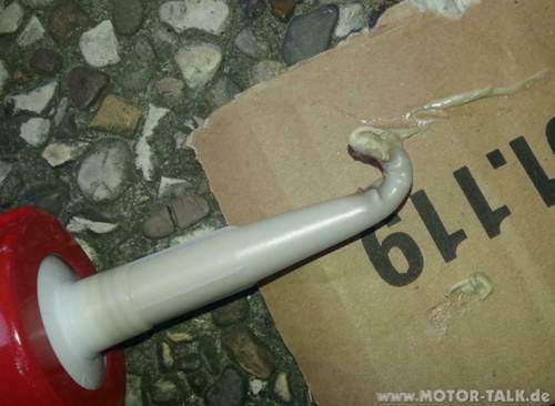

So. Ich habe es gewagt. Hat mir keine Ruhe gelassen. Habe ne Weile vor dem Problem gesessen und überlegt, wie man das in den Griff bekommt. Ich habe mit einige Spitzen von einigen Silikonkartuschen geschnappt und mir überlegt, wie man denn nun damit um die Ecke spritzen kann. Ich habe es nach einigen gescheiterten Versuchen geschafft, mittels hoher Wärme die Spitzen so zu deformieren, dass daraus das wurde, was ich jetzt brauchte. Eine "umdieeckespritzspitze" 😁
Damit bin ich perfekt hinter das gelöste Material gekommen und konnte mein Montagekleber so ideal verteilen. Ob das nun auch zum gewünschten Ergebnis führt, werde ich morgen sehen. So lange lasse ich das Zeug nun aushärten. Ein paar Bilder dazu habe ich hier mal angehängt.
Was ich nicht mehr auf meiner Rechnung hatte ist, dass ich zwischendurch mal anderen Kleber in meine Spritze geklemmt habe, der nicht Lösemittelfrei ist. Jetzt stinkt mein Auto wie ne Tube Pattex 🙁 Hoffe, dass das schnell verfliegt. Heute fahre ich damit keinen Meter mehr.

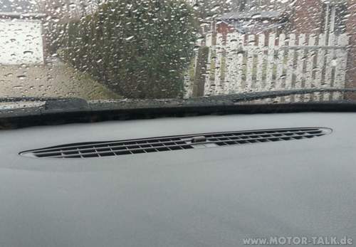

Habe jetzt eben die kleinen Holzkeile mal raus genommen. Ich denke, dass ist OK so. Klebt wie die Sau das Zeug 😉 Es ist jetzt zwar so ein kleines Wellenmuster zu erkennen, aber das sind tatsächlich nur die Abdrücke von den Holzleisten. Ich hoffe, dass die sich etwas geben wird mit der Zeit. Aber allemal besser als diese hochstehende Falte. Auch die bekannte Stelle an der A- Säule auf der Beifahrerseite habe ich damit geklebt. Hält ebenfalls gut. Auch da nur noch ein leichter Abdruck von den Holzdingern. Ich schätze mal, dass die auch mit der Zeit verschwinden werden.
Am Luftausströmer kann man aber erkennen, dass sich auch hier die Beschichtung langsam löst.
Macht aber, trotz der kleinen Welle, noch einen strammen Eindruck und ich werde das auch vorerst mal so lassen.
Gruß, Keule_0815
Fertig
WAU, das haste Super gemacht. Ich denke das hält, zumindest solange 😁 bis du dich von ihm trennen wirst. Frage: besprühst du dein Dashboard mit Armor All, oder änhlichem Zeug? Wenn ja, dan besteht die Möglichkeit das der darin enthaltene Weichmacher den Kleber aufgelöst hat. Mein Nachbar sprüht fast alles mit dem Zeugs ein. Das Resultat ist, er hat an unterschiedlichen Stellen am Kunststoff helle Flecken.
