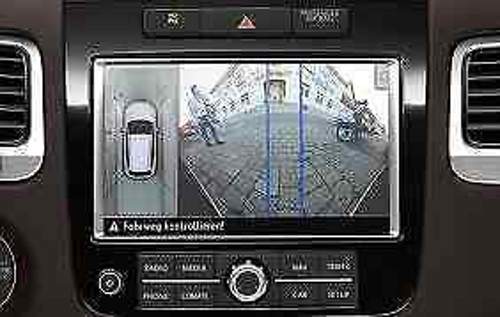

Moin Gemeinde,
beim Area View, aknn man ja dann des Menüs verschiedene Blickpositionen und Winkel einstellen. Normal ist die Vogelperspektive und beim Rückwärtsgang einlegen (in Verbindung mit der Rückfahrkamera) auch der Blick nach hinten, wo man noch Modi wie längs- oder quer einparken, Hänger ankuppeln oder rückwärts um die Ecke gucken einstellen kann.
Im Vorwärtsbetrieb bis es noch einen Geländemodus, der nur den Bereich vor der Motorhaube zeigt.
Nun weiss ich aber auch, dass es ebenfalls für das Vorwärts fahren (z. B. aus einer schlecht einsehbaren Hofzufahrt) ebenfalls ein Modi für das um die Ecke gucken gibt. Bei KD-Berater hat mir dies bei der Abholung in WOB mal kurz gezeigt und im Handbuch ist diese Funktion bechrieben, ebenso wie die Einzelbilddarstellungsmodi für die beiden seitlichen Kameras unter den ASP...nur leider schweigt sich das Handbuch darüber aus, wie man diese Modi über das Menü einstellt.
Kann mir einer helfen? Ich hab gestern verzweifelt rumgesucht...

Bei mir muss man einfach auf die vordere Stoßstange tippen (im Vollbild-Modus der Vogelperspektive), dann teilt sich das Bild wie gewünscht!
M1972: Danke, werde ich gleich mal ausprobieren!

Drücke doch mal beim Navi auf die Motorhaube. Ich glaube dann geht auf der rechten Bildschirmseite noch mal ein Menü auf, dort müßte es dann einzusellen sein.(soweit ich mich erinnere)

Stimmt, dieser Weg funktioniert auch. Wenn man auf die Motorhaube gedrückt hat, gibt es rechts oben ein kleines Untermenü (diskreter Pfeil). Macht man dieses auf, findet man die gewünschte Split-Screen-Darstellung zum "um die Ecke gucken" in der Auswahl-Liste als Piktogramm.

Vielen Dank für eure Hilfe. Ich hab's wie von M1972 beschrieben ausprobiert und es funktioniert.

ich habe eine Frage zu den Kameras, speziell der in der Front. Zeigt die Frontkamera immer diese Ansicht (siehe Bild) oder wird das durch das Steuergerät eingeschaltet. Ich möchte, wenn möglich, die Kamera bei mir im Golf 6 einbauen und hätte auch gern diesen "um die Ecke" Blick.

Hmm, bei mir ist die Frontkamera ab Werk verbaut, und wenn ich diese explizit aufrufe, dann erscheint dieses Bild. Beim Q7 gibt es ja die gleiche Frontkamera und dort wird auch dieser Splitt-View angezeigt.
wird von STG geschaltet. Sind ja (im Touareg) noch zig andere Ansichten selektierbar
Also würde ich wahrscheinlich nur das normale Kamerabild sehen, sofern ich die Frontkamera zum laufen bringe?
Oder lassen die sich ohne Steuergerät gar nicht anschließen?
Möglich ist es, nur sehr aufwendig. Das AreaView-Steuergerät wirst du im Golf VI vermutlich nicht zum laufen bekommen, die Steuerung erfolgt auch über das RNS850 bzw. RCD550.
Die Frontkamera mit normalen weitwinkeligen Bild (Ansicht "Parkbox"😉 sollte mit Aufwand machbar sein.
