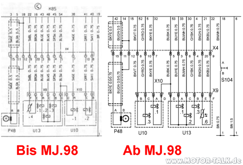

So, ich werde das jetzt mal grob beschreiben, man muss die Glocke umschrauben dabei muss du aber die Oelpumpe wieder neu einstellen sowie die pumpe erstmal rausholen, dann muss unter der pumpe die Distanzscheibe( Platikscheibe ) mit Vasline neu eingesetzt werden danach kann mann die Glocke wieder dranschrauben dann müssen die auseren 7 Schrauben mit 20 NM angezogen werden, danach muss du die Pumpe rausschrauben das sind die inneren 5 schrauben dann kann man die ganze Glocke abnehmen, da hängt dann auch die Oelpumpe dran wenn sie dann nach oben rausgezogen ist siehs du die Platikscheibe, sie hat 3 einkerbungen die muss auch so wieder reingesetzt werden,danach wieder die Glocke vorsichtig reinbauen dabei aufpassen das die Platikscheibe nicht wieder runterfällt, die schrauben werden auch mit 20 NM angezogen. Achtung man kann auch nur die Getriebe nehmen die bis ende 96 verbaut worden sind,sonst setzt das Steuergerät einen Fehler,das kann man auch beheben da muss aber an der kleinen Oelwanne an einem Kabelstrang ein Kabel umgelötet weden. Achso laut Tacho geht er jetzt 235, vorher höchstens 210 bis 215 was sagt uns das?

@projektopel und andere Wissende:
Hallo!
Ich bin ja auf Getriebesuche und parallel versuche ich alles an Information hier zu bekommen was ich zum Umbau usw. finden kann.
Jetzt bin ich gerade auf diesen Beitrag gestoßen und das oben ROT markierte gelesen.
Kann mit jemand sagen was es damit auf sich hat? Was muß man umlöten, wann und warum???
Sollte das bei mir notwendig sein dann könnte ich das schon vorher machen und nicht erst dann wenn das Getriebe drinnen ist und das Steuergeräte einen Fehler macht.
Nochmal kurz: Ich muß das AR25 "DG" aus einem 2.0l 8V Caravan ersetzen. Grundsätzlich bin ich natürlich auf der Suche nach einem Getriebe aus einem Benziner (wegen dem Glockenumbau) -falls die Löterei nur bei Diesel-Benziner austausch erforderlich ist.
Weiß wer näheres?
Danke!!!

Benziner Getriebe umbauen, anschließen und zufrieden sein.
