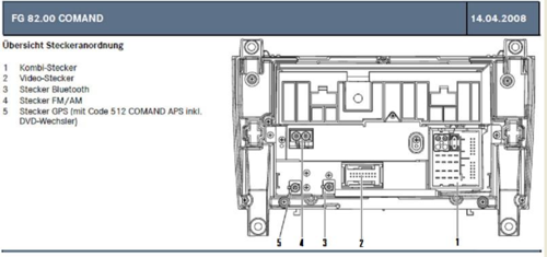

Hallo Leute mein APS 50 mit Navi und bluetooth / tel / stick AUX Funktion möchte ich gerne auf das Comand NTG 2.5 umrüsten ....
Grund dafür ist das mein APS nun einen Lesefehler hat und die CD'd werden nicht gelesen . eine Rep. würde ca 150€ kosten ... und ein gebrauchtes Comand NTG ca 600€ ...
Benötige ich dafür zusätzliche Kabel ?
wer hat Erfahrung ?

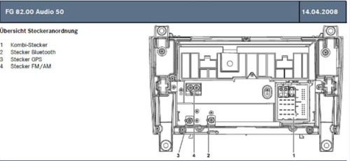

Hi @all,
hier ist das APS 50 der 2. Genration (mit Bluetooth) Rückansicht
Das APS50 der 1. Generation hat sehr wohl Antennen Diversity und zwar im zweiten Bild zweiten Bild von ypsilon270 sind drei FAKRA's erkennbar 1 ist Navi (Blau) und die beiden anderen sind für Radio (Gelb /Schwarz).
Beim APS 50 der 2. Genration sind die Antennenstecker nebeneinander verbaut
APS 50 1. Generation entspricht von der Baureihe dem APS Comand 2.0
APS 50 2. Generation entspricht von der Baureihe dem APS Comand 2.5
Bei beiden Modellen ein Y-Stecker zu nehmen ist und bleibt Quatsch.

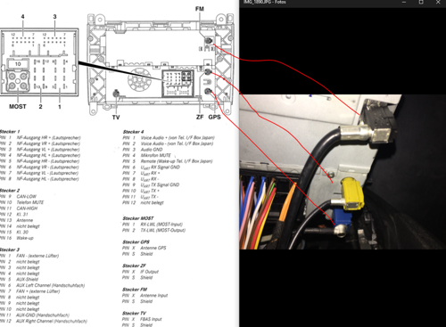

das stimmt mit Sicherheit nicht. Gelb ist keine Radio Antenne.
Mercedes hat sich mit der Einführung der Fakra Stecker an bestimmte Farben gehalten.
Grün - Rückfahrkamera
Blau - GPS Antenne
Gelb - Bluetooth Antenne
Schwarz - Radio
Doppel Weiß - Doppel Radio
Das Comand NTG 1 hatte auch Diversity. Allerdings über ein Kabel. Es gabe einen Master Antennenverstärker an den der zweite Verstärker angeschlossen war. Vom Comand bekam dieser Verstärker dann das Signal zum Umschalten über das Antennenkabel. Da das NTG 2.5 das aber nicht kennt muss man auch hier die Verstärker tauschen und ein zweites Kabel ziehen.

Hallo Michael,
bis auf dem gelben Fakra hast Recht.
Beim Comand APS20 (welche ich hab) und APS50 1. Gen ist das der ZF-Port (siehe Anhang)
Ich bin extra ins Auto gegangen und hab das Comand rausgeholt um sicher zu sein.
Das APS20 hat nur Bluetooth über das Telefoninterface
Erst ab dem APS 25, welches Du hast ist, stimmt die Aufstellung
Viele Grüße
Armin
Comand-aps20
das ist auch neu für mich, habe mich mit den kleinen Radios aber auch nicht so intensiv beschäftigt. Ich nehme also erst mal Alles zurück und behaupte das Gegenteil :-).
Da steht aber ZF Output, also kommt da was raus und es ist kein Antennen Eingang. Ich vermute also mal, dass das Radio über diesen Ausgang dem Antennenverstärker sagt welche Antenne er wählen soll.
Für den Umbau des Radios auf das NTG 2.5 bringt das aber trotzdem nichts weil es eben keine 2 Antennenverstärker sind sondern ein Antenneneingang und ein Signalausgang. Damit kann das NTG 2.5 aber nichts anfangen.
