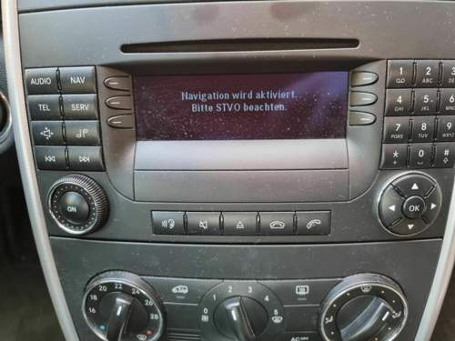

Hallo Leute,
ich habe mir vor kurzem ein 2007er Baujahr A200 CDI gekauft und komme irgendwie mit dem Radio nicht klar.
Ich habe ein APS 50 Navi drin.
Und an der Mittelarmlehne bzw. da im Fach habe ich ein Bluetooth Modul drin.
Das ist ein originales von Mercedes Model B67875877 (könnt gerne googlen wie es ausschaut).
Am Radio selber komme ich bei Bluetooth rein.
Was muss ich jetzt machen? Mit meinem Handy verbinden oder mit dem Modul? Oder ist dieser Modul das vom Radio? HÄÄ?
Mit meinem Handy kann ich mich irgendwie nicht verbinden. Gebe ein Passkey ein und beim Handy auch.
Es steht kurz verbunden...dann kommt eine Frage mit "Soll es autorisiert werden?"
Und dann ist die Verbindung irgendwie weg...Check ich nicht..
Wenn mal einer helfen könnte wie man diese Bluetooth Funktion überhaupt benutzt wäre Klasse.
Ach ja und am Radio steht auch eine AUX Funktion zur Verfügung. Aber wo ist der Aux Anschluss? Im Handschuhfach habe ich ihn nicht gefunden...
Vielen Dank für eure Antworten

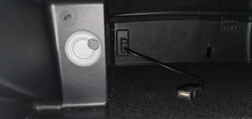

Bei unserem W169 Mopf befindet sich der Aux Anschluß im Handschuhfach. Dafür benöitgt man ein Aux Kabel an dem USB angeschlossen werden kann.

Ich habe im Handschuhfach nichts außer ein kleines Rad wo ich drehen kann.
Kann man Bluetooth oder Aux nachrüsten so dass man Musik abspielen kann?
Zb statt dem Cadle ein anderen Adapter?
Oder hinten am Radio?
Das kleine Rad ist für die Einstellung der Kühlung des Handschuhfachs. Ich mache am besten gleich mal ein Foto.

So sieht es bei mir aus. Kabel wurde nachgekauft. Ist Zubehör

In der Preisliste 07/2007 wird für die W169-A-Klasse ausgewiesen, dass das Audio 50 APS (dein Radio) einen AUX-Anschluß im Handschuhfach hätte.
Vermutlich liegt deine Ezul vor diesem Datum ?
User Kannenberg hatte ja gezeigt wo die AUX-Buchse auch sein kann.
