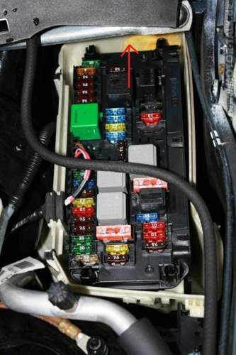

Ich bin auf der suche nach einem Durchgang von der Batterie in den Innenraum. Fahrzeug ist ein w204 c180.
Ich muss das radiokabel und das kabel für die Endstufe durchziehen.
Ich hab bereits einen Kanal hinter der batterie gefunden aber der ist so ab isoliert das man den speitzschutz nicht ab bekommt
Im Sicherungskasten (Motorraum) ist hinten ein großer Durchgang zum Innenraum. Man muss nur die Verkleidung unter dem Armaturenbrett lösen (Fahrerseite) und kann dann das durchgeschobene Kabel leicht erfassen und weiterverlegen.
Hättest du mir noch bitte ein Bild damit ich auch an der richtigen stelle suche.
Es ist einfach:
Motorhaube auf ;-)
Rechts ist der Sicherungskasten
Deckel abnehmen
Von vorne gesehen ist der Durchbruch hinten (steckt Schaumstoff drin)
Man kann das Kabel einfach hineinschieben - am Rand neben dem Schaumstoff (siehe Bild)
W204sicherungskasten

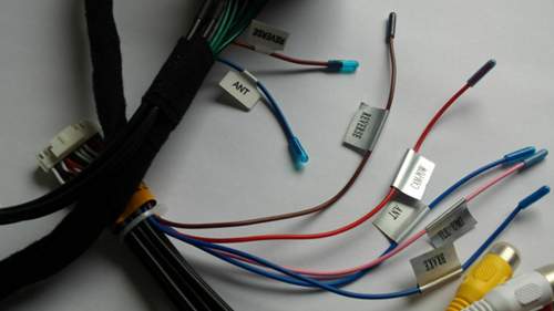

Kann mir jemand die Leitungen ohne Stecker erklären?
ANT, Reverse 2x und Brake, ILL UMI, CAM-POW 1x
20171026-143607
ANT = Singnal für Antennenmotor (gibts das denn wirklich noch?)
Reverse = Signal Rückwärtsgang (für Beispielweise Rückfahrkamera)
Brake = Bremslichtsignal
ILL UMI = Beleuchtungsignal ,Instrumentenbeleuchtung, z.B. bei eingeschaltetem Abblendlicht (sollte wohl ILLUMI heißen 😁 )
CAM-POW = 12V Spannungsversorgung für externe Kamera (für Beispielweise Rückfahrkamera)
alle Angaben ohne Gewähr!
Danke, hier wurde ja geschrieben, dass man die doppelten Leitungen verbinden soll, stimmt das?
