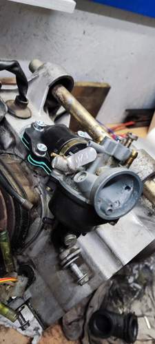

Ich hab am Vergaser noch keine Schraube, außer die von der Schwimmerkammer, gelöst. Macht das zum Reinigen so viel Sinn? Ich hab nämlich diee Befürchtung, dass er danach nie wieder anspringt ?? hab noch nie einen Vergaser eingestellt. Aber bin soweit geschickt genug, um ein Zweimassenschwungrad am Leon selbst zu tauschen. Mach ich mir da zuviel Gedanken vielleicht?
Dann schau dir auf YouTube Filme darüber an, von Vergaserreinigen bis einstellen ist alles vorhanden.

Vergaser wie neu. Membran neu. Dichtungen neu. Weiß wer was es mit dem Metallschild mit der Zahl 3023 auf sich hat?

Das sind meist Schilder vom Hersteller, auf denen Herstelldatum und/oder Einstellung gespeichert sind.

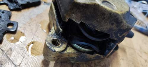

Heute war das Vorderrad dran. Im Bremssattel war mehr Schleim als Luft. Die Dichtungen hingen hinten am Splint raus. Also irgendwie muss das schon länger nimmer so ganz geil gewesen sein.
Wurde da Standard Brembo verbaut oder deutet das auf irgendeine spezielle Ausführung hin? Wahrscheinlich Standard. Brembo ist ja jetzt nicht so außergewöhnlich.
Macht es Sinn so ein Set wie auf dem Bild zu nehmen, oder reichen nach 30 Jahren die Dichtungen? Was sagt da wo die Erfahrung der Schrauber hier?
Wahrscheinlich komplett, weil der Aufpreis nicht so heftig ist, vermute ich mal.
Habt ihr Empfehlungen für Beläge? Kennst vom MTB, da gibt's gravierende Unterschiede.

Sattel komplett tauschen. Meist sind die Preise moderat und Sicherheit geht m.E. immer vor.
Erst wird er aufgemacht, wenn das Kriechöl seine Arbeit gemacht hat. Soll ja ne Restauration werden. Also reparieren ist mir im großen und ganzen lieber. Aber mal schauen was der Zustand sagt im Inneren.
Die SR50 "Old" bzw Replica hatten Brembo-Sättel? Ich weiss nur von Grimeca
Kann ich dir nicht beantworten. Meine hat einen. Und das sieht alles dem Alter entsprechend aus. Der Sattel an sich wirkt noch ziemlich gut. Die Dichtungen sind hin und die Beläge sind auch mehr als hinüber. Die Bremsflüssigkeit sag aus wie Sau. Werde auf jeden Fall die Leitung ersetzen und sämtliche Dichtungen und Schrauben. Minimum. Sattel schau ich mir erstmal an. Beläge waren noch interessant, welche man da gut nehmen kann.
Ich hab aber auch schon gesehen, da stand Aprilia auf dem Sattel.
