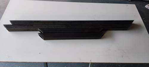

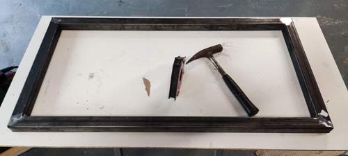

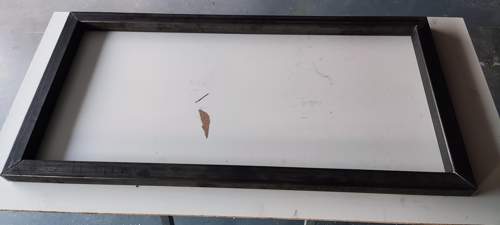

So, um den restlichen Aufbau und alles nicht in einer unbequemen Position machen zu müssen, wurde heute das Projekt Hebebühne begonnen. Hat schon jemand hier so eine mit Wagenheber und zwei armen gebaut? Hoffe die Rechnung geht auf...
Bild #211438581
Bild #211438584
Bild #211438587
+3
Falls noch jemand mit dem Gedanken sowas zu bauen, dann kann ich als Tipp geben, dass 30x30x3 dicke ausreicht. Die 40x40x3 Rohre sind schon arg wuchtig. Das Teil ist ziemlich schwer und muss definitiv auf Rollen.
