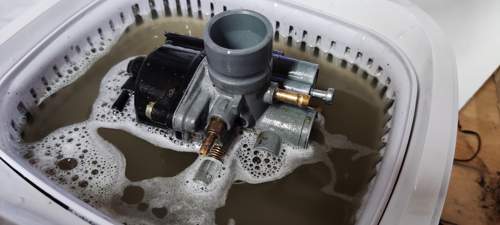

Hat jemand Erfahrung mit billigen Ultraschall Reinigungsgeräten von vevor und co? Möchte den Vergaser mal sauber machen.
Ob das Ultraschallgerät etwas taugt, hängt u.a. von der Leistung ab.
30-40 W/l wären da guter Wert.
Hab ein günstiges bei den Warehouse Deals genommen. Ich muss den Vergaser zwar drehen. Aber es wird sauberer als ich mit das damit vorgestellt hatte. Ich hab mir ein Satz Dichtung für den Vergaser geholt. Ist das als Laie machbar ohne dass man den nie wieder zusammen bekommt? Hab mich noch nicht getraut die Düsen auszubauen und so ??
Bild #211403343
Im unterlegen Zustand wird das nichts mit einer ordentlichen Reinigung.
Wie meinst du unterlegt? Mit dem Korb drin? Dachte der muss rein, damit es nicht auf dem Metall aufliegt.
Oh KI "unzerlegen" war gemeint.
@mabeck100 schrieb am 6. März 2025 um 08:38:25 Uhr:
  1. Oh KI "unzerlegten" war gemeint.
Aso ja das kommt noch. Dichtungen sind alle schon da. Wollte es nur vorher einmal durchlaufen lassen, arbeitet sich saubere danach 😁

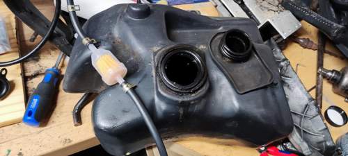

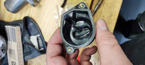

Hab ein paar Mal gelesen, dass man die Tanks reinigen sollte, wenn man schon am zerlegen ist. Benzin war Recht sauber. Aber Öl war mega der Schmodder drin. Und einen zusätzlichen Benzinfilter hab ich ihm gegönnt. Wahrscheinlich mehr als unnötig, aber war beim schlaub dabei. Die Kammer am Vergaser, weiß die genaue Bezeichnung nicht, sah aus wie neu.
Mittlerweile befürchte ich etwas, dass das Zusammenbauen echt schwierig wird??
