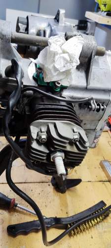

Ist der Zylinder aus Alu? Dachte der original ist Gusseisen.

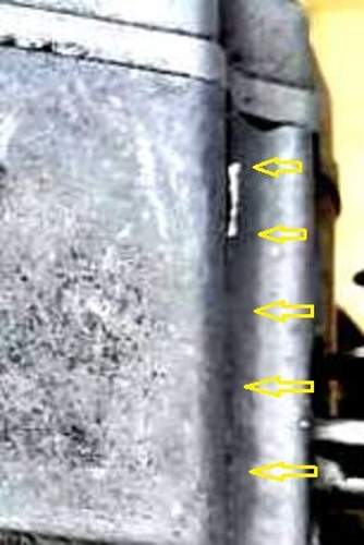

Habe heute mal Zeit gefunden, um den Motor etwas zu reinigen. Dabei bin ich aus was gestoßen, wovon ich befürchte, dass es ein Riss im Motorblock sein könnte. Zweites Bild. Was meint ihr? Unproblematisch oder KO Kriterium?
Meinst du die vertikale Linie rechts vom Motorhalter?
Das könnte durchaus ein Riss sein.
Wenn von innen auch etwas zu sehen ist, ist es definitiv ein Riss.
Ein AC/DC WIG Gerät hast du nicht zufällig, oder?
Wig nicht ne. Schweiße nur Elektrode und hauptsächlich mag. Hab da aber was schweißen angeht so meine Sicherheitsbedenken. Fülldraht sollte für Alu gehen. Aber ich schau mir das mal noch von innen an die Tage. Ein neues Gehäuse wäre mir wohl aber langsam doch lieber.
Von welcher Belastung sollte es an der Stelle einen Riss geben?
Sieht zwar so aus, kann aber auch genauso vom Guss des Teiles kommen.
Mach die Naht doch mal richtig metallisch sauber.
Hab ich. Ist definitiv in der Gussform drin. Also nicht nur auf der Oberfläche. Ob es durch geht bis innen weiß ich noch nicht.
Denke wenn man nen Sprung macht mit dem Roller kommen genau da Belastungen. Da der von irgendwelchen Jugendlichen Spackos geklaut wurde, ist das durchaus möglich 😮
Wenn dann der Dämpfer durchschlägt und da zwei Leute drauf sitzen, könnte ich mir das vorstellen. Die Frage ist nur, wird sowas jemals reißen. Und wenn ja, es ist Alu. Das bricht ja nicht sofort komplett. Ach einfach nervig so Kleinigkeiten.

Ich sehe hier eindeutig einen Riss im Kurbelgehäuse 😠
Eine Trennfuge der Gießform würde einen Grat nach außen verursachen,
der auch nicht so wahllos verschlängelt wie auf dem Bild verläuft.
Erkenne ich hier noch einen Riss ?? (gelb eingekreist und Pfeile)
Das Schweißen von Alu geschieht am besten mit WIG, Wechselstrom mit
Hochfrquenz und viieel Erfahrung (Ausser bei Schweißautomaten)
Der Schweißbereich muss dazu extrem sauber und ölfrei sein und der passende
Schweißzusatz muss zur Verfügung stehen !
Für Bastler, die zufällig irgendein Schweißgerät stehen haben
sehe ich (gerade bei Alu-Guss) keinen Erfolg 😠
Riss im KG
Riss im KG 2
Muss ich prüfen. Aber gut möglich, dass da noch einer ist.
Die wichtigste Frage die ich mir jetzt stell, ist die, ob man das getrost ignorieren kann oder ob das gefährlich ist, so zu fahren.

Ja, Schweißen von Druckgußgehäusen kann recht problematisch sein, nicht ohne Grund wird das Zeug von Schweißern auch "Dreckguß" genannt.
Bei manchen Herstellern ist da auch noch Blei drin und das ist beim Schweißen eine riesen Sauerei.
Ölfrei bekommt man sowas meist auch nicht richtig, denn gerade bei Motorenteilen sind die Porositäten mit Öl vollgesogen, das Zeug drückt es dann aus allen Ecken wieder raus.
