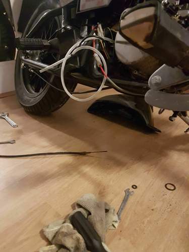

Hallo Leute ich habe eine Aprilia Classic und möchte sie demnächst starten!
Leider bekomm ich dass licht nicht eingeschaltet!
Ist dass bei der alten Dame normal oder Sollte das Licht brennen wenn der Motor nicht läuft?

Ich habe sie ohne Bremszug bekommen
Deswegen die Probleme

Du must die hintere Befestigung so einstellen das die Mutter grad noch so drauf ist, wenn kein Gewinde im Gehäuse dann 2 Muttern . Vorne das Selbe damit verlängest du eigentlich die Außenhülle und der Hebelweg verkürzt sich.
Ich versteh nicht ganz wie du dass meinst ...könntest du es vlt genauer erklären

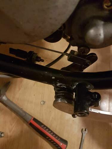

Habe grade dass Teil ausgebaut und gemerkt dass das ziemlich viel spiel hat !
Könnte dass der Übeltäter sein

Ich sag mal setz die Mutter mal auf die andere Seite von der Befestigung , dann hast du ne Einstellmöglichkeit und versuche es dann noch mal. Den abgebauten Halter könnteste mal bischen zu dengeln.
Jap
Du hast es falsch zusammen gebaut wie mein Vorredner schon sagte

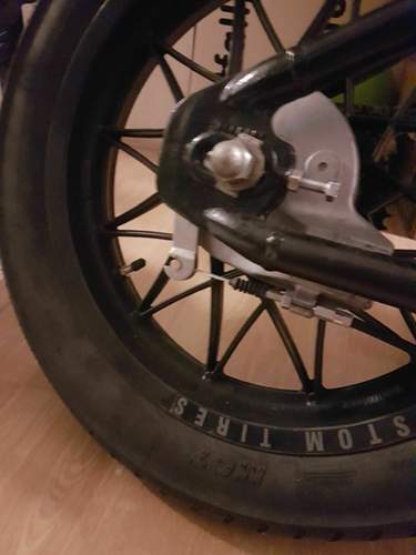

Einstellen musste den so das der vordere Bremshebel oben am Schalter anliegt, dann hinten noch nachjustieren. Wenn der Hebel schwergängig, ist Lagerung fetten. Hebelweg 2cm oder so.
Also du meinst mit "Am schalter anliegt"
Dass der Bremshebrl oben ansteht ?
Er ist ja nicht schwergängig ....es ist so wenn ich reintrete dass er sschwammig bis garnicht zurückkommt ?
Die Hintere rüchkederung vom Bremshebel an der bremstrommel ist schwer und recht spielräumig wie auf den fotos ersichtlich
Der Bremshebel muss am Schalter anliegen da der auch das Bremslicht anmacht beim Drücken. Einstellen Hebelweg 2-3 cm alles andere hinten.
