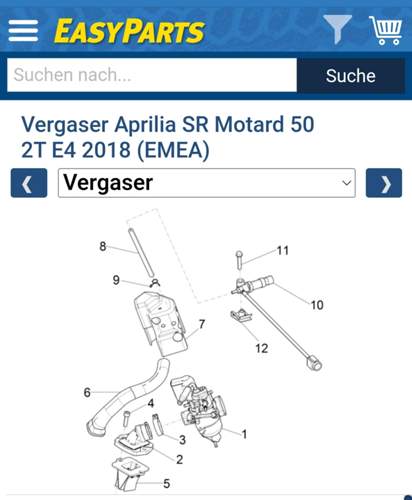

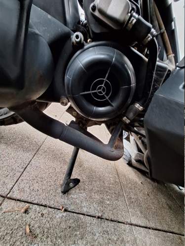

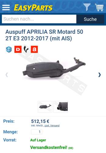

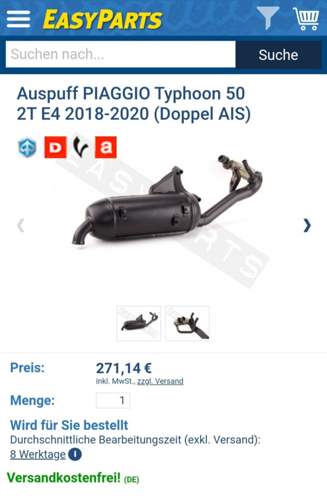

Der TS @Moschqo soll doch zunächst mal klarstellen, ob es sich um ein E3 oder ein E4 Fahrzeug handelt. Als eindeutigen Indikator braucht er nur die Stückzahl der Anschlußstutzen für das SLS resp. AIS am Auspuffkrümmer zu zählen (s. Bild 1 und Bild 2).
Gruß Wolfi
PS: Das PTC Heizelement an der Luftansaugseite des Vergasers (s. Bild 3) dient schlichtweg der Vorwärmung des Vergasergehäuses, um der sogenannten Vergaservereisung vorzubeugen. Der PTC Widerstand steckt in einem Sackloch.
E3 Auspuff
E4 Auspuff

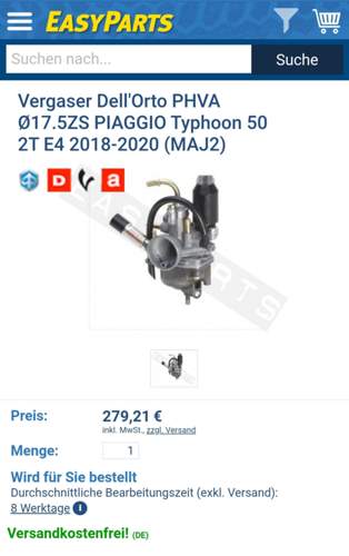

Dellorto Rundschiebervergaser

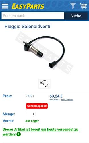

Dann hat der doch bestimmt auch diese Magnetventile am Vergaser ,haste da schon mal die Filter gewechselt?
Am Dellorto Rundschiebervergaser ist nur ein Magnetventil per Schlauch angeschlossen. Das Ventil sitzt am Rahmenrohr.
Gruß Wolfi
Vergaser
Elektrisches Luftventil
@Alex1911 schrieb am 23. Juli 2024 um 14:20:16 Uhr:
@Kodiac2 schrieb am 23. Juli 2024 um 11:21:21 Uhr:
Gruß Wolfi
Heisst für den TE Filter wechseln,scheint ein Moric ähnliches System zu sein.

... Als eindeutigen Indikator braucht er nur die Stückzahl der Anschlußstutzen für das SLS resp. AIS am Auspuffkrümmer zu zählen (s. Bild 1 und Bild 2).
Du hast nur einen einzigen Anschlußstutzen am Krümmer und dazu noch ein Blindrohr. Es handelt sich also um ein E3 Fahrzeug.
Mein dringlicher Rat: Bring' den Roller besser in eine Werkstatt, die sich mit der Materie auskennt.
