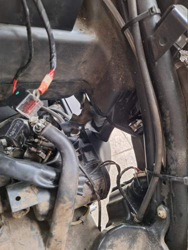

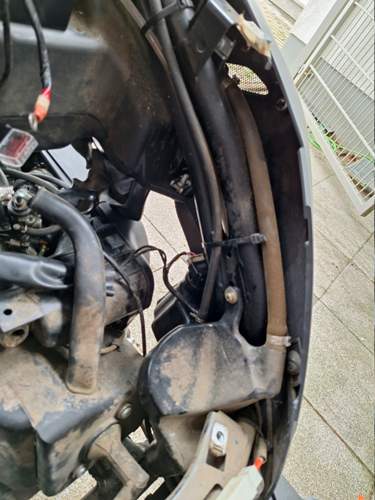

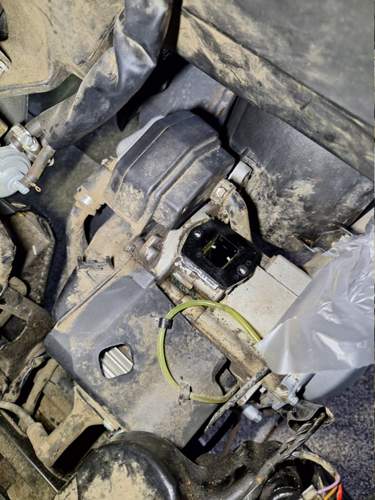

Nein ich werde versuchen es selbst zu machen. Aber danke, dachte es wären zwei :/ Ihr habt geschrieben das elektrische Luftventil ist am Ramenrohr. Ich werde heute Abend nochmal schauen und melde mich. Für was ist er genau? Wo sitzt am Solenoidventil der Filter, der gewechselt gehört?
Ich denke mal du kennst den Roller besser als wir,das solltest du uns sagen.
Oder vielleicht mal ein paar Bilder machen.
Werde ich heute Abend machen.
Bilder sind gemacht, habe kein Magnetventil gefunden. Erkennt man da was?
+2
Hier

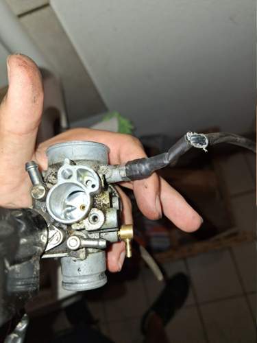

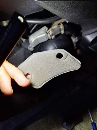

So habe jetzt alles auseinander gebaut. Ich fange mal an welche Teile ich neu bestelle, nämlich einen neuen Luftfilter, eine neue Membrandichtung und einen neuen Ansaugstutzen (da er wie auf den Bildern Risse hat).

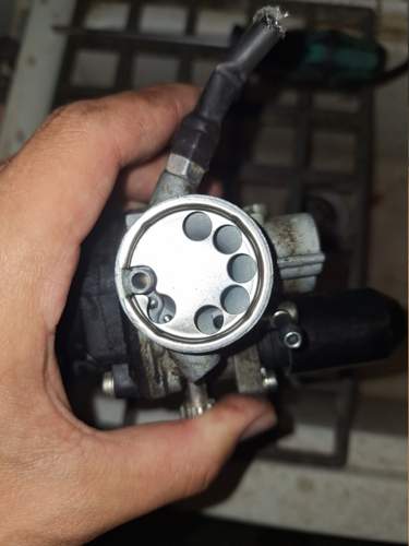

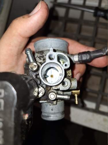

Den Vergaser habe ich mal ein wenig fotografiert und die Düsen auch. Die HD ist eine 53er und die ND ist eine 32er, passt das? Für was sind die zwei Schrauben am Vergaser eigentlich?

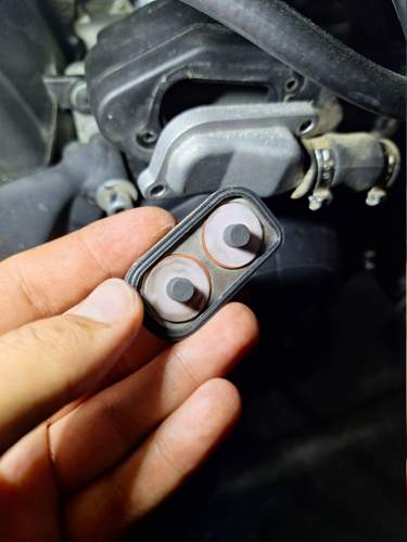

Der Membranblock sieht ja noch gut aus oder?
SLS sieht ja noch gut aus oder? Der Filter ist wie neu da drinnen.
Gibt es noch was, was ich erneuern sollte? Passt irgendwas am Roller nicht?

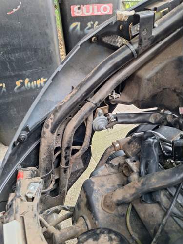

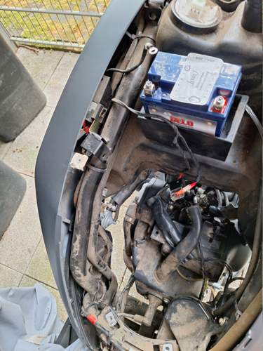

Das Magnetventil habe ich aber nicht gefunden, habe jetzt ja fast alles ausgebaut.
+2
Mehr Bilder
+2
Noch mehr Bilder. Ach und für was ist die gummihülle um den Vergaser?

Habe es ja sauber gemacht (mit Citrusreiniger) und aufgepasst das nirgends Dreck rein geht. Der Dreck ist ziemlich hartnäckig.
Ich will eigentlich nur wissen ob die düsen passen und ob alles okay aussieht, mehr nicht. Baue nämlcih mit den Neuteilen alles zusammen und fahre dann wieder. Bitte helft, verstehe das mit den sauber machen, habe es gestern echt grob entfernt und aufgepasst das nirgends Dreck reingeht, da ihr es ja geschrieben habt. Habe halt nicht sooooo viel Zeit um alles Blitzeblank zu machen.

Idealerweise hättest du den Motor vor dem zerlegen mit Entfetter/Kaltreiniger eingesprüht, mit einem Pinsel den Dreck gelöst und dann abgespült
Alternativ 1-2 Dosen Bremsenreiniger und Druckluft.
Eine neue Zündkerze ist immer gut
Die Bedüsung zu ändern birgt große Risiken.
Im besten Fall läuft er danach schlechter, sodass du direkt wieder zurück änderst.
Zuerst solltest du herausfinden, ob die verbauten Düsengrößen original sind.
Was den Ölverbrauch angeht, solltest du mal nachschauen, wo das Öl eingespeist wird.
Vielleicht fehlt das Rückschlagventil, wodurch potentiell mehr Öl gefördert werden könnte.
Danke für eine neue Antwort. Habe die Teile im Ultraschallreiniger gereinigt und nächstes Mal mache ich es mit einen Pinsel, da habe ich gar nicht dran gedacht. Naja okay. Die Bedüsung ist original so verbaut worden, werde es nur mit einer 52er Düse probieren (original ist eine 53er verbaut). Wenn nicht baue ich gleich alles wieder zurück.
Ich weiß wo das öl eingespeist wird und da ist ein Rückschlagventil verbaut. Muss mal schauen wie es dann mit den Neuteilen läuft, wenn es klappt kann ich ein Update am Wochenende geben wenn alles da ist.
