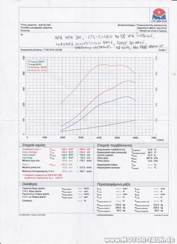

@BlacKKBurN schrieb am 6. Oktober 2014 um 07:32:38 Uhr:
Original geschrieben von drak
A4 2,0 TFSI Allroad S-Tronik
CTS-Turbo K04 Turbokit (ca. 1300 Euro billiger als APR K04 Turbokit)
APR Stage III SW
TVS-Engineering DSG-SW
3" Sport AGA mit HJS 200 Cat
APR Carbonio Intake
Forge B/O Valve
Sprintbooster
350PS, 480 NM
Da träumt aber einer ganzschön, bitte mal das Leistungsdiag hochladen gerne auch per PN 😉
Voila, da du ja ein richtiger Spezialist zu sein scheinst, schon so viel gesehen hast und viel weniger laberst als die anderen hier, wirst du dich mit den Maha Dynos und den Legenden auskennen, sodass du keine Übersetzung brauchst ;-))
Hatte nur das Drehmoment nicht richtig in Erinnerung beim Posten, waren doch nur 452,3 NM.
Gruss, Drak

Mein Fehler, Leistung is Top
Das ist doch eh eine nach EWG korrigierte Messung ?? Zumindest so weit ich da durchblick weil ich dieser Sprache nicht mächtig bin 😉
Keine Ahnung nach was die Messung korrigiert ist. Wagen geht jedenfalls ab wie Schmidt's Katze. Besonders nach dem DSG Update durch Tvs-Engineering (DSG-Doktor), jetzt harmonisiert das Getriebe gut mit der Power. Die Jungs haben den D-Modus etwas agressiver gemacht (schaltet ca. 500 upm spaeter hoch). Gleichzeitig ist der S-Modus etwas entschaerft worden, sodass S jetzt alltagstauglich ist, da ca 400upm frueher hochgeschaltet wird und man auch in der Stadt sinnvoll in S fahren kann. In beiden Modi sind die Schaltzeiten auch kürzer geworden, vorallem in S deutlich spürbar. Ausserdem ist der M-Modus jetzt nicht mehr fake. In M wird nur noch manual hoch geschaltet, jetzt muss man halt aufpassen wenn man sich dem Rpm-Begrenzer nähert.
Mit dem OEM Turbo (IHI entsprechend K03) sind übrigens max 270-275 real gemessene PS möglich. Lasst euch nicht veräppeln. Wir haben alles ausprobiert, nie mehr als 271 Ps gesehen, trotz Sport AGA, LLC und Intake, zunächst mit Revo- dann mut APR Software.
