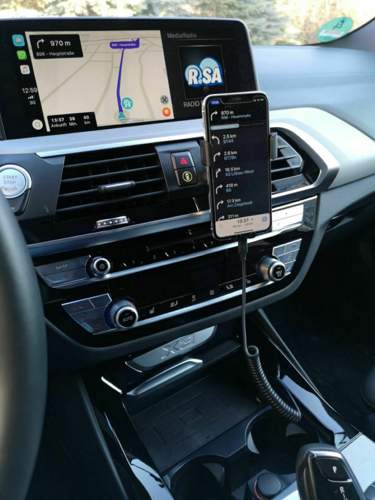

Bei mir sieht das Ganze dann so aus. Im Moment teste ich Waze nur alleine. Beim nächsten Mal werfe ich zusätzlich mal die BMW-Navi mit an. Wäre dann aber nur für das Instrumentendisplay... hab kein HUD.

Ok das habe ich noch nicht probiert ?! Dafür müsste ich die Hinweise Navi im HUD deaktivieren...aber dein Tip war klasse ! Auf meiner gewählten Strecke ist erst vor kurzem ein neuer Blitzer installiert worden. Auf Waze wurde der angezeigt und gewarnt ! Danke nochmals
@hojeFX schrieb am 20. Januar 2019 um 13:24:50 Uhr:
Wäre schön, wenn das funktionieren würde; geht aber nicht. Waze beendet die BMW Navigation und andersherum :/
