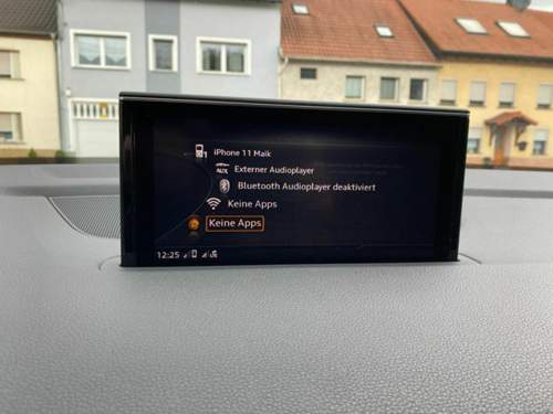

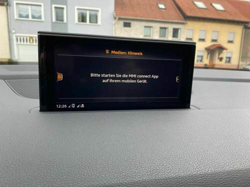

in meinem neuen Q7 bricht Car Play immer wieder sporadisch ab? Kennt das jemand? Nervt.
Kann mir bitte einer sagen wie ich CarPlay aktiviere
Bei meinen Mercedes ging es nur übers Kabel ok
Aber ich kann das usb Kabel in der mittel Konsole anschließen wo ich will
Da kommt kein CarPlay
Haben sollte ich es
Es geht ohne Kabel. Geh mal auf die Kachel Apps. Dan sollte er Dich fragen, ob Du Car Play verbinden willst.
Ich bekomme es nicht zum laufen

@maiky66 schrieb am 20. Mai 2021 um 21:32:18 Uhr:
Ok, Du hast das alte System. Dann weiß ich es nicht.
Ok wusste das es einen harken gibt
@maiky66 schrieb am 21. Mai 2021 um 22:26:54 Uhr:
Lösch mal das Iphone im Auto und umgekehrt. Versuche dann neu direkt mit Kabel zu verbinden.
Vor weiteren Versuchen würde ich dann bei Audi sicherstellen, dass Du CP wirklich drin hast.
@V64Motion schrieb am 22. Mai 2021 um 08:09:20 Uhr:
Ok mache ich
Glaube, du bist im falschen Menü. Schau mal nicht unter Quellen, sondern unter Menü, wo auch Fahrzeug/Telefon/Connect etc auftauchen. Da ist es bei mir, wenn mit Kabel verbunden.

Smartphoneinterface hast du aber oder
@Majubaro schrieb am 28. Mai 2021 um 20:52:44 Uhr:
@maiky66 schrieb am 16. Mai 2021 um 09:07:31 Uhr:
Haben sollte ich es
die Ladeschale Telefon und Musik per Bluetooth geht alles
Also Smartphone ist schon Integriert
Ok wirklich Aufladen kann man das Ip11 in der Ladeschale nicht zumindest bei mir nicht
Aber ich Höre schon raus das der Erstbesteller an der richtigen Stelle kein Hacken gemacht hat.
Was ist Smartphoneinterface was kann es und kann man es nachrüsten wenn es was kann
Das Audi Smartphone Interface kurz "ASI" unterstützt Android Auto und Apple CarPlay per USB Kabel und ist als separates Icon im Hauptmenu als Smartphone Interface aufgeführt. Falls nicht, kann es beim 4M in den meisten Fällen nachgerüstet werden. Details dazu gerne per PN.
