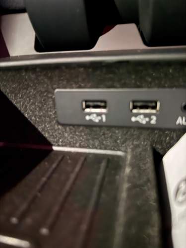

Hey liebe Gemeinde,
ich habe mir jetzt CarPlay freigeschaltet mit dem M.I.B Tool.
Jetzt ist aber das Problem das ich keine Verbindung zum Fahrzeug bekomme, weder mit Kabel noch mit dem Adapter den ich mir im Voraus besorgte hatte. (Carlinkit 5.0)
Habe ich schon probiert:
- anderes Kabel verwendet (kein Original mehr da)
- iPhone (15 Pro Max) geupdatet
- WLAN und Bluetooth am Handy zurück gesetzt
- mit Verbindung zum Fahrzeug und getrennt versucht (WLAN, Bluetooth)
- Laden über die Buchse geht
Muss man noch was Codieren ? Das die Unit weiß das die Buchse jetzt mehr können muss als Laden oder sowas.?
Vielen Dank schonmal
Bild #211624057
