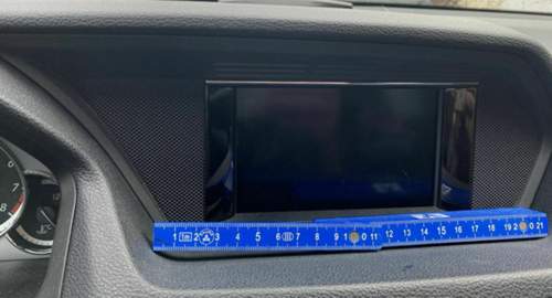

Hallo, der letzte Update für das Navi NTG 4.0 in meiner E-Klasse S212 von Bj 2010 ist aus dem Jahr 2017 ist für derzeit etwas über 200 Euro beim Freundlichen zu teuer. Das Command funktioniert gut und für spätere Versionen gibt es das einfache Freischalten der Funktion bzw. eine einfache Nachrüstung ohne Umbau. Gesehen habe ich nun einen großen Umbau mit einem neuen deutlich größeren Display, das gleich ein neues Tablet mit sich bring für ca. 700 Euro, wobei ich mich frage, ob der Umbau so einfach wie beschrieben machbar ist.
Nun meine Frage:
Gibt es eine einfache Möglichkeit das NTG 4.0 mit AndroidAuto und Apple CarPlay aufzurüsten ohne gleich den Bildschirm auszutauschen? Hat jemand damit Erfahrungen gesammelt?
Bzw. hat bereits jemand Erfahrung mit der großen Lösung gemacht?

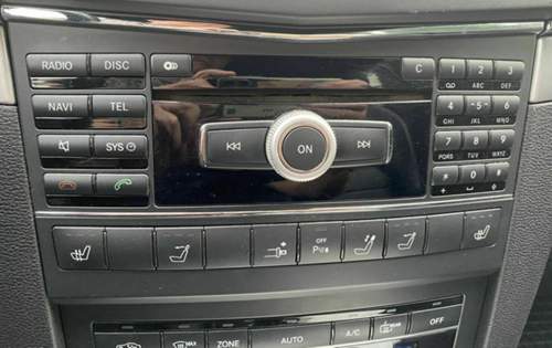

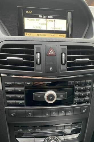

Hallo Gemeinde
ich bin am verzweifeln+
ich habe Displayfehler ohne ende
nun möchte ich ein Android radio mit Carpklay und dieversen Spielzeug
Eckdaten :
A207
NTG 4.0 ( das gelbe display )
Aps 50 radio
eckige Tasten 6 fach CD wechsler
runde tasten an der Lenkradbedienung
welches Radio passt den wohl
Jeder Fachhändler sagt was anderes
Was sagt die Gruppe ?
Danke euch+

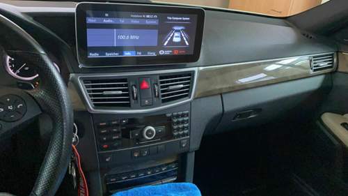

Hol dir einfach ein neues Display mit Android bei Ali
@RealGerry schrieb am 27. Januar 2022 um 09:22:38 Uhr:
Ich bin auch auf der Suche nach 10.2 Zoll Android Screen. Aber bei Ali gibt's keine unter 350 Euro.

@RealGerry schrieb am 4. Januar 2021 um 11:39:56 Uhr:
Habe mein Android von Ali für 420€ damals gekauft. Dazu ein wireless Carplay Modul für ein paar €.
