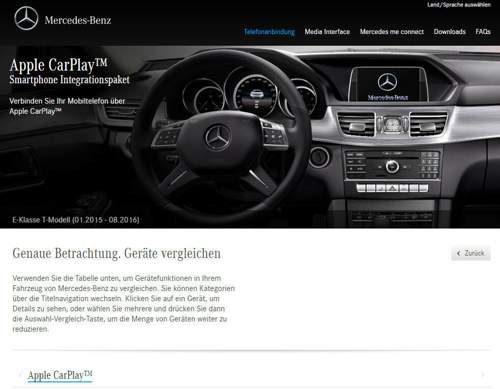

Hallo!
Man müsste den Leuten mal ihre eigenen Dokumente um die Ohren hauen! Habe eben noch mal auf http://www.mercedes-benz-mobile.com/de/de/s212:2015-01:2016-08/compare/~carplay nachgeschaut und dort ist sowohl für Limousine als auch T-Modell BR 212 das Smartphone Integrationspaket beschrieben. Eine Abteilung weiss wohl nicht was die andere macht...?! 😕
Gemäss der obigen Infos müsste MB das doch offiziell nachrüsten können, denn das Smartphone Integrationspaket gab es bei Bestellung meines Fahrzeugs (Bj. 03/2015) nicht in der Preisliste.
