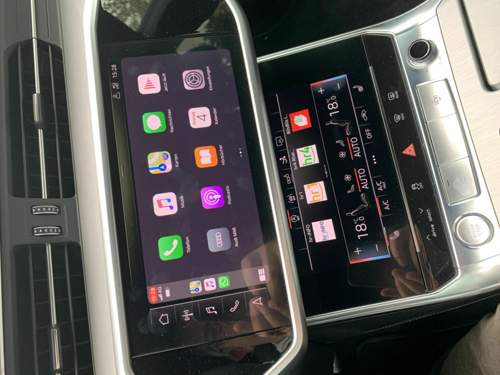

Hallo, habe heute meinen S7 geholt. Habe mich gewundert dass Apple Car Play drahtlos funktioniert. Hat jemand damit Erfahrung bzw die Funktion auch schon?
Ist ab Modelljahr 2020 beim S6/S7 Serie! 😉
Schön, dass es nun endlich funktioniert. 😉
