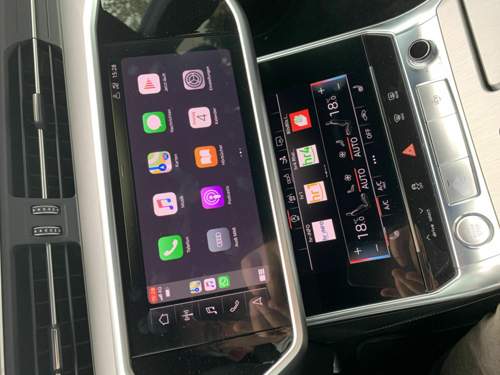

2. Apple Car Play: ich versuche seit Wochen das in Gang zu bekommen.
Laut Bedienungsanleitung soll man das ja am Telefon aktivieren und dann mit der Sprachsteuerung aktivieren.
Leider geht da nur Siri an...
Und ja: ich habe Smartphone Interface.
Danke schonmal im Voraus für Eure Hilfe 😉

Carplay: ans Kabel anstecken.
@harlekin_ schrieb am 8. Dezember 2019 um 14:12:27 Uhr:
Hallo - Danke! Habe ich gemacht, funktioniert aber leider nicht - habe mir sogar das Original von Audi zugelegt 🙁
Ich gehe aber Recht in der Annahme, dass ich dann im MMI die Apple Oberfläche sehen müsste?
@Ronnimo nicht von selbst - schon etwas her. Ich glaube beim ersten anstecken kommt ein Popup das fragt ob iPod oder Carplay aktiviert werden soll. Wenn man dann Carplay wählt ist es hinter dem einem Button im Hauptmenü vom MMI, der heisst dann auch CarPlay
@harlekin_: Ich versuche es morgen nochmal.
Vielen Dank für die Antwort!!!
müsste selber nachschauen, daher vorab ausn Kopf, Apfel mit Fzg-WLAN verbinden und dann die Kachel "Phone" drücken, dann sollte CarPlay laufen.
@OlliA5 über wifi und ohne Kabel? Das muss dann aber ein sehr neuer Softwarestand des MMIs sein.
Ja, ohne Kabel
Am 23.10. das Auto abgeholt
Ja, im Gegensatz zu Android Auto läuft Apple CarPlay auch ohne Kabel. Das Kabel braucht es lediglich nur am Anfang für die erstmalige Einrichtung, danach funktioniert es auch bei mir ohne Kabel, leider habe ich aber ein Android, meine Frau jedoch ein iOS Gerät und bei ihr funktioniert es tadellos, ohne Kabel.
Ok, dann ist mein A7 4K zu alt :-/
Meiner ist von 8/18 und geht Wireless

Hab ich auch, und da geht wireless carplay eigentlich nur mit diesen Freischaltcodiersachen hier aus dem Forum.
Ja, das habe ich machen lassen.
