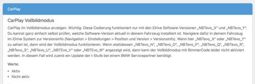

Hat jemand eine Anleitung, wie das auf Vollbild beim ID6 codiert werden kann?
Das wurde hier schon 1000x durchgekaut und hier haben auch ganz viele Ahnung wie das geht.
Suchfunktion haette u.a. hervorgebracht, dass das mit Bimmercode gaaaaaanz einfach zu bewerkstelligen ist.
Siehe Screenshot
Carplay
Genau, und wenn es nicht codierbar ist die iStufe updaten.

Ja, sorry. Bin schon hier fleissig am Suchen und hatte das bei Bimmercode mit der Evo-Version auch kurz zuvor gelesen. Habe NBTevo_Y, also sollte das gehen. Jetzt schaue ich nur noch, welchen OBD-Adapter man da nehmen sollte.
Danke Euch allen! 🙂

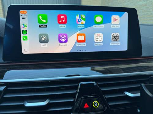

@Cslm3power schrieb am 28. November 2024 um 16:52:53 Uhr:
@Nordlicht69 schrieb am 28. November 2024 um 16:48:43 Uhr:
Muss das jetzt wirklich codiert werden, damit der ganze Bildschirm genutzt wird? Also Bimmercode oder ähnlich? Ist ja ID6 bei mir.
Yep, die Größe ist serienmäßig.
Wenn du ein Vollbild haben willst, musst du es Codieren. 😉
Erledigt! Mit Bimmercode ging das sogar für einen Laien wie mich ratzfatz. Jetzt sieht das ordentlich aus. 🙂
BC_CarPlay_Fullscreen
Geht doch, alles halb so wild.

Perfekt, sieht doch gleich ordentlicher aus. 😎
