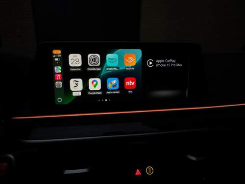

CarPlay läuft nun. Aber tatsächlich werden nur 2/3 des Bildschirms genutzt (s.Bild).
Rechts steht immer "Apple Car Play iPhone 15 Pro Max". In den Einstellungen konnte ich da auch nichts finden, womit ich das ändern konnte.
Muss das jetzt wirklich codiert werden, damit der ganze Bildschirm genutzt wird? Also Bimmercode oder ähnlich? Ist ja ID6 bei mir.
Ansonsten ruckelt es ein wenig oder friert kurz ein. Das muss sich wahrscheinlich noch synchronisieren oder so.
Yep, die Größe ist serienmäßig.
Wenn du ein Vollbild haben willst, musst du es Codieren. 😉
Das ist übel. Also gibt es doch Unterschiede, je nachdem welches BMW-System man hat.
Mit dieser 2/3-Anzeige geht das eigentlich gar nicht.
Hat jemand eine Anleitung, wie das auf Vollbild beim ID6 codiert werden kann?
