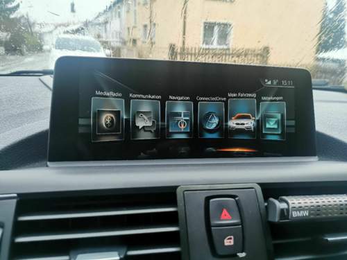

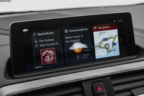

Aktuell sieht mein "Menü" so aus (Siehe Bild 1). Ich hätte allerdings gern mein "Menü" wie es im Bild 2 zu sehen ist. Das heißt die Connecteddrive-Apps im "Menü" als große Kacheln.
die Umstellung sollte funktionieren, sogar mit der Bimmercode App.
nbt-id5-auf-id6-umstellen-design/
Evtl. kannst du hier weiterhelfen.
Generell ja, tschango33 hat schon die Lösung gepostet. Nur kann ich nicht mit BimmerCode dienen aber Remote-Codierung wenn Kabel und PC vorhanden ist.

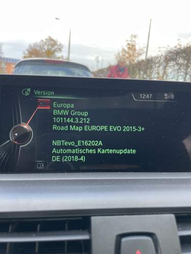

Und am Besten noch Version vom Navi:
Schau mal was unter Navigation -> Einstellungen Navigation -> Position&Version -> Version steht. Da müsste ein Block mit Namen des Navis und Buchstaben mit Zahlen sein.
das wäre das menü und meine navi info
