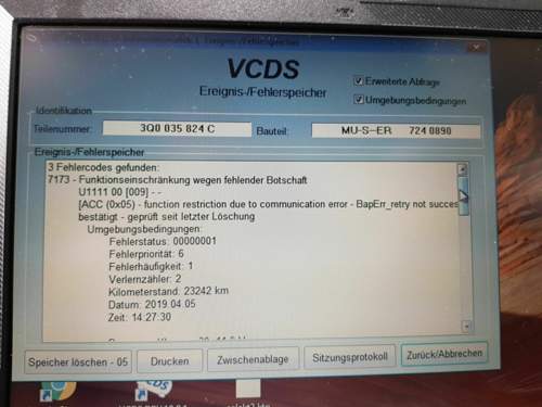

Hallo benötige dringend eure Hilfe.
Ich habe heute mein Radiosteuergerät von
3Q0035819B auf
3Q0035824C getauscht (natürlich Komponenten Schutz vom Freundlichen löschen lassen) jedoch habe ich folgenden Eintrag im Fehlerscheicher.
7173 funktionseinschränkung wegen fehlender Botschaft.
Habe das Steuergerät hauptsächlich wegen einer Nachrüstung einer Rückfahrkamera getauscht die leider trotz erfolgreicher Codierung auch nicht funktioniert.
Bitte um eure Hilfe.
Danke
angemeckert wird die ACC Funktion, und wenn es vorher diesen Fehler nicht gab, ist entweder die Codierung (vor allem der Anpassungskanäle) noch fehlerhaft, oder die Head Unit ist zu alt, bzw. hat einen zu alten Firmwarestand.
Es ist immer ratsam vom alten Steuergerät (in diesem Fall der Head Unit) ein komplettes Abbild inkl. der Anpassungskanäle zu erstellen, damit man das neue Steuergerät identisch programmieren kann.
