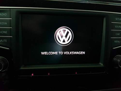

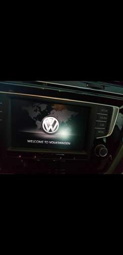

Ja du hast recht ich hab mittlerweile alles hinbekommen die Anpassungskanäle waren falsch.
Es passt alles nur das VW Startlogo sieht irgendwie älter aus.
Das Startbild lässt sich im Byte 18 verändern (Highline,GTI,Standard,usw.), allerdings weiß ich nicht ob dadurch auch das VW Logo an sich beeinflusst wird.
Funktionieren eigentlich die Fahrzeug-spezifischen Funktionscodes wieder ? Dort gibt es oft Probleme. Also wenn zum Beispiel vorher Bluetooth-Freisprechen, oder Sprachbedienung, oder App-Connect freigeschaltet war.
Ja hab ich schon probiert leider habe ich nur das Standard Loge und das Hybrid zur Auswahl?
Habe mein jetziges und mein altes im Anhang.
Bloothoth funktioniert wieder App Connect und Sprachsteuerung hatte ich vorher auch nicht.
Das wird vermutlich an dem Softwarestand der MIB liegen, aber wenn es der einzige Unterschied ist, was soll's...
Ja stört mich weniger Hauptsache alles andere Funktioniert.
