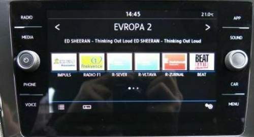

Hallo liebe Community,
langsam bin ich verzweifelt. Wir haben uns vor kurzem einen neuen Touran 5T1 zugelegt
(EZ: 11/2017, Modell 2018, 0603 / BWN).
Dieser ist ein Re-Import aus der Slowakei und besitzt das neue Composition Media 2017.
Leider fehlt mir die App Kachel sowie der App Knopf, ich hätte jedoch schon gern Android Auto als Nachrüstung.
Der Knopf zur Spracherkennung ist am Lenkrad vorhanden.
Seitens ebay Softwareverkäufer gab es die Aussage: "grundsätzlich muss die Funktion schon im Menü des Gerätes vorhanden sein".
Nun bin ich sehr verunsichert. Was kann ich in meinem Fall tun, um doch noch eine Nachrüstung durchzuführen?
Anbei zwei Bilder mit Teilenummer.
Viele Grüße und herzlichen Dank
Robert
Mein Händler würde sagen, sie müssen sie ein anders Auto kaufen 😁
Irgendwas bringst du da durcheinander.
Was hat die Spracherkennung mit Android Auto zutun ? Der Knopf am Lenkrad ist meines Wissens,
die Sprachsteuerung und kann nur gegen Aufpreis freigeschaltet werden damit kannst du dann
z.B. die Adresse im Navi per Sprache eingeben.
Übrigens, du hast ein 5T1.
Ohne Kachel muss wohl ein neues Radio/Navi her
bei Apfel wird auch noch eien spez. USB Buchse her
@-Inspektor- schrieb am 19. November 2017 um 20:42:59 Uhr:
Die Spracherkennung hat nicht unbedingt etwas damit zu tun. War nur eine Zusatzinformation.
Ein anderes Auto kaufen fällt leider aus 😉
Vllt. reichen auch so manche Kniffe vom Experten.
Danke für den Tipp der fehlerhaften Bezeichnung.
Aber du hast nicht mal den Knopf "App" Das wird nichts.
Andere Media-Einheit muss her. Fragen sie bitte ihren Händler oder Vertragspartner 😉
