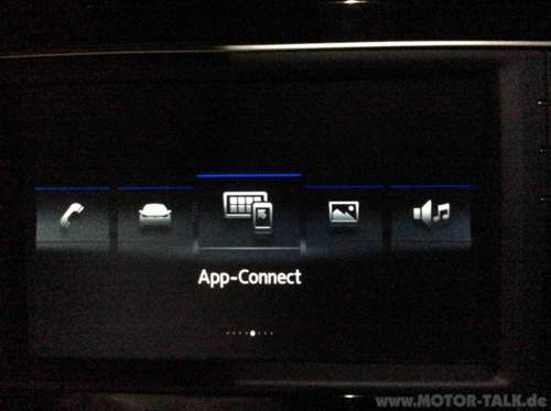

war heute bei VW.
AppConnect wurde freigeschaltet ohne Apple Buchse . Bevor sollte aber neue Software DM bekomme. Androidauto mit Waze und Map + Spotify + Telefon funktionieren einwandfrei. Mit Mirrorlink habe jetzt Problem. Das Radio sagt dass mirrorlink von Handy Samsung S5 nicht aktuell ist.

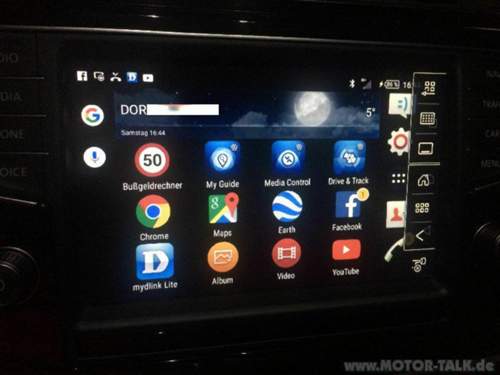

Mirrorlink ist völlig was anders und ich finde viel viel besser als AA. Das sind quasi deine
persönlichen Handyapps auf dem großen Autodisplay gespiegelt, welche du auch über das Touchdisplay bedienst.
@-Inspektor- schrieb am 7. September 2017 um 21:00:36 Uhr:
Welche Apps willst du denn neben Spotify, Maps, Podcast Player usw. denn noch bedienen?
je nach handytyp, kannst du alle apps spiegeln.
z.B. whatsapp, facebook, eben alle, die auf dem handy sind.
Img-0184
Das geht aber nur mit Sony und HTC und benötigt damit es während der Fahrt funktioniert noch eine MirrorLink in Motion Freischaltung die man nicht bei VW bekommt. Mit Samsung geht zwar auch was aber ab und zu macht das damit keinen Spaß.
