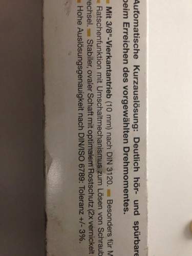

Proxxon verspricht 3% Genauigkeit. Ob das realistisch ist, kann ich nicht beurteilen.
.jpg
Beim Kauf 😉 Hazet legt ein Prüfprotokoll bei.
Regelmäßige Prüfung notwendig. Weichen halt tierisch ab nach einigem Gebrauch. Proxxon ist nicht so doll, hatte ich früher auch und nach einigen Jahren Ab- und Zu - Gebrauch ohne Prüfung einiges mit denen verrissen. War nicht so schön, z.B. wahrscheinlich auch die Injektorschrauben wie in meinem Thread vom Injektorenwechsel beschrieben. Das habe ich nach 30 Jahren des Schraubens dann auch gelernt. Aber zum gelegentlichen Schrauben selbsverständlich ausreichend. Nur nicht am Motor 😉
Deshalb hatte ich 3 elektronische Drehmomentenschlüssel von klein bis groß von Hazet im Auge. Aber 3000€ sind auch Geld. So oft schraube ich nicht, dass sich das für mich lohnt. Deshalb sind es nur die kleinen mechanischen Brüder geworden.
Again, Radschrauben, Kontrolle ist alles, dann muss man Die Teile nicht sinnlos festknallen und mit Schäden / Verzug / Abriss / Gewindeschaden an Nabe, Schrauben und Felge rechnen.
