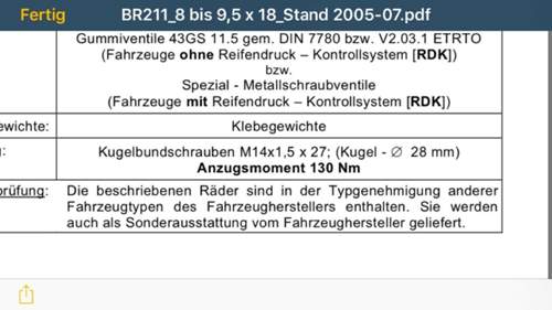

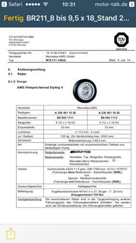

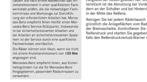

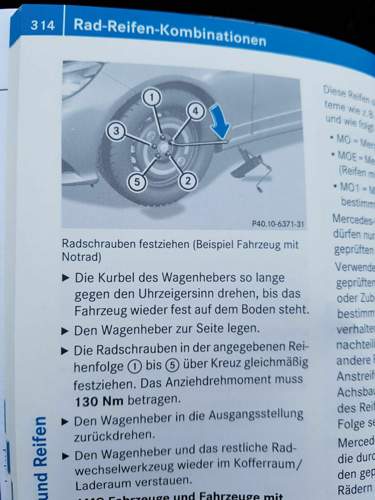

Übrigens, das Bordhandbuch in das ich schauen soll, besagt, das genau 130Nm anzuwenden sind!!
Ich habe das mal für dich Fotografiert. Ich kann dir natürlich auch ein Ausdruck von WIS machen, aber allein was man bei Google findet, müsste dich zum Nachdenken bewegen.
Und hör auf Werkstätten übel nachzureden, dort wo Radschrauben abreisen haben Privatleute Hand angelegt. Wenn dort Fehler gemacht werden, dann eher das Schrauben nicht festgezogen werden, wenn das dann mal 1% ist............
Du lässt natürlich deinen Drehmomentschlüssel 1x i.J. eichen???
Könnte mir eigentlich egal sein was du mit deinem Fzg treibst, aber du postest hier über Sicherheits -relevante Dinge und bist mit deinen Angabe und durch dein tun, eine,Gefahr für andere.
Radwechsel
In allen Dokumenten, Bordbuch, Wis und Gutachten steht 130 Nm.
