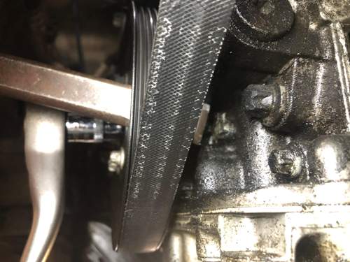

  1. Zunächst die Zentralschraube gelöst. Da ich Schlagschrauber auf Kurbelwelle nicht mag, konnte ich das Riemenrad aber effektiv mit einem Meißel blockiern. An der Stelle hier geht es perfekt.
  2. Hier sieht man, wo man problemlos gegenhalten kann ohne das Rad zu beschädigen oder zu verformen.
  3. Dann den Spannarm entspannt mit passender Außentorxnuss im Uhrzeigersitz und dann kann man den Rippenriemen problemlos abziehen. Ich habe den Riemen einfach hängen lassen, da der noch recht neu ist.

  18. Dann musste ich ja das bisher offenen Problem lösen...die Zentralschraube des Flansches auf die Kurbelwelle brauchte 150 Nm + 45 Grad + 15 Grad...Dazu habe ich einen längeren Hebel benötigt als zum Lösen, da ich sonst nicht gegenhalten konnte. Aber auch das ging problemlos. Also zuerst auf 150 Nm angezogen.
....dann 10 Minuten gewartet (in der Zeit kann man nen Kaffee trinken, Fußballbilder tauschen...ich habe in der Zeit das vordere zerfetzte Motorlager getauscht...dann nochmal mit dem Hebel blockiert und 1/8 Umdrehung (also 45 Grad) nachgezogen und dann 10 Minuten gequatscht und die finalen 15 Grad (also nur ein kleines Bisken nachgezogen.

Meißel zum Blockieren reicht
Hier sieht man, wo der Hebel packt
Spannarm gegen Uhr entspannt
