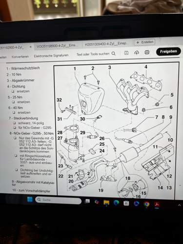

Moin hat wer von euch das anzugsdrehmoment vom Abgaskrümmer zum Zylinderkopf?
Fahre den 1.6SR Baujahr 2000
Motorcode AVU
Danke im voraus
1 Antworten
Hallo, ich habe mal nachgeschaut, leider ist beim AVU kein Drehmmoment für die Mutter angegeben.
Beim BAD und BFQ sind 25NM angegeben.
