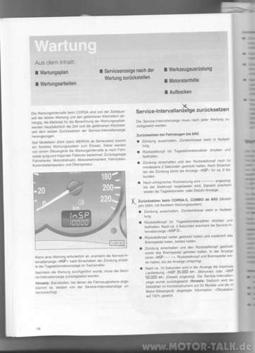

Ich hätte gerne gewußt um welche Information es sich handelt wenn ich bei eingeschalteter Zündung den Rückstellknopf für den Tageskilomter länger drücke und im Display obere Zeile 31.1 und darunter 16921 angezeigt wird?
Im Display erscheint bevor ich die Zündung einschalte der Schriftzug "INSP" was wohl Inspektion bedeutet. Ich wollte nun wissen wieviel Kilometer ich noch fahren kann bis der tatsächliche Intervall nötig ist. Im Benutzerhandbuch steht bei ausgeschalteter Zündung den Knopf drücken dann bekomme ich die Restkilometer angezeigt. Da tut sich aber gar nichts.
Das Fahrzeug wurde gebraucht gekauft weil die Fahrleistung wenig Kilometer (46500) auswies und der Corsa optisch sehr gut da stand. Jetzt habe ich aber in den Unterlagen einen TÜV-bericht gefunden auf dem zum damaligen Zeitpunkt schon 43200 km eingetragen waren. Demnach wäre das Fahrzeug innerhalb von 5 Jahren nur 3300 Kilometer gefahren worden.
Kann mann den tatsächlichen Kilomterstand irgendwo auslesen oder beim Tüv an Hand der Fahrzeug ID-Nr. nachfragen?

um welchen Corsa es genau geht bleibt ein Geheimnis
schon möglich das in den letzten 5 Jahren nur 3300 km gefahren wurden
Inspektionsintervall kann man voreinstellen nach wieviel km die meldung kommt
die kann man auch jeder Zeit selber zurücksetzen
und wenn der Wagen optisch noch sehr gut da steht wird schon alles stimmen

obere Zeile 31.1
Das ist der Software Stand deines Tachos.
Das ist die Wegstreckenzählerpulsrate. Eigentlich sollte dort 16329 stehen. Hat der Wagen Zubehörfelgen und andere Reifengrößen eingetragen?
Ganz einfach: gar nicht. Sobald INSP ist entweder die Zeit oder die Reststrecke bis zum nächsten Service abgelaufen. Genau kann man es nur mit dem Opcom auslesen. Was aber sowieso irrelevant ist. Wenn der Wagen 5 Jahre lang gestanden hat ist eine Inspektion fällig, selbst wenn er seit der letzten Inspektion nur 2km gefahren ist.

Das Motorsteuergerät speichert den reelen KM-Stand und kann ausgelesen werden.
@C5-Auto_atic schrieb am 30. Dezember 2019 um 00:27:26 Uhr:
was bedeutet Wegstreckenzählerpulsrate?
Erinnert sich noch jemand an sein Fahrrad? Wo man einen Fahrrad-Computer für die Geschwindigkeit nachgerüstet hat? Da hat man einen Magneten in die Speichen gehängt, und einen Sensor an die Gabel. Mit jeder Radumdrehung gab es dann einen Impuls. Zusammen mit dem Reifenumfang kann man dann die Geschwindigkeit ausrechnen.
Gleiches Spiel beim Auto. Und beim Corsa bei den üblichen Reifengrößen sind es eben 16.329 Impulse pro km.
16 Impulse pro m sind aber doch allerhand 🙂
Servus,
16 Impulse pro Meter können aber hinkommen. Meist wird doch sowieso über nen Hallsensor (beispielsweise beim ABS) gemessen. Und da sind dann mehrere Noppen beteiligt, die pro Radumdrehung benötigt werden.
Die werden gezählt und damit die Entfernung ermittelt.
Alternativ wird am Getriebe gemessen. ??
Kenne mich da beim C-Corsa nicht so gut aus.
Ja es wird über den ABS Impulsring gezählt.
Fun Fact am Rande: den Corsa C gab es in einer "Südeuropa Ausführung" bis 2004 auch ohne ABS. Dort ist dann vorne links aber trotzdem ein ABS Sensor mit Kabel verbaut. Bei Easytronic ohne ABS sogar vorne beidseitig.
Am Getriebe geht nicht, das ist schon die neuere Version des F13 ohne Tachowelle.
