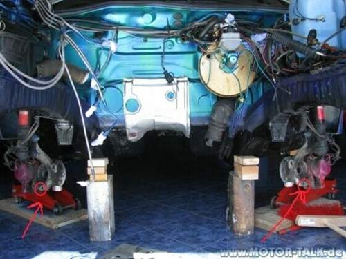

Was fürn hermann davon gemacht wird.. 30er an Radnabe los... Traggelenk los. Querlenker runter hebeln.. ATW raus. Manschette tauschen.. Fertig..
Nix mit Motorhalter los..

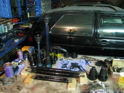

soo nun soll das losgehen hab dan rep. satz da und lege gleich los. fasse nochmal zusammen wie ich das nun verstanden habe. äußere 30iger mutter lösen (radlagermutter), reifen abnehmen, querlenker lösen (untere, vordere schraube) den dann nach unten drücken, träger mit bremse und co kg zu isch ziehen und schon sollte die welle rausfallen. die alte manschette ab machen, gelenkgrade halten und vorsichtig zu dir hauen (laut meines vaters "alter kfz hase" soll man die mit glück auch einfach abziehen können). gelenkkopf ist unten, kugeln raus und sauber machen genau so wie die restlichen teile. neu fett drauf. manschette drauf und mit gefühl wieder den gelenkkopf ansetzen aber so das die verzahnung passt. alles wieder zusammen klütern und freuen das mans geschafft hat :-P
ach ja hab bei den manschette noch teile dazubekommen die ich nicht einordnen kann... mal sehen wenn ich irgendewo auf ein der teile treffe dann werden die auch mit ausgetauscht.
dabei ist
Manschette
fett
große,kleine klemschelle
nekomische mutter vllt sw 24-27 iwi so
ein spannring (sieht ein wenig deformiert aus)
eine spannscheibe
ein plastikring der auf der einen seite stumpf ist und auf der anderen seite spitz nach innen zuläuft??

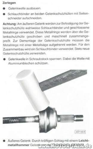

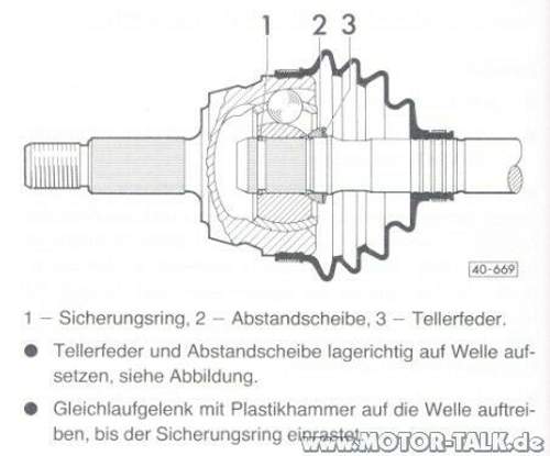

Will (muss) das Gelenk Radseitig erneuern. Hab einen Gelenksatz von Meyle bestellt. Das Lager mit den 6 Kugeln sitzt montiert in der Einheit, die zum Rad geht.
Frage, wie bekomme ich den Sprengring wieder auf die Antriebswelle? Das Lager sieht nicht rausnehmbar aus, ich stehe total auf dem Schlauch.
Oder Erst Sprengring montieren und dann das komplette Gelenk per Kunststoffhammer über den Sprengring auf die Welle Prügeln?
Das alte Lager war zerfetzt / gebrochen, da war das kein Thema.
...etwas auseinanderdrücken (z.b. seegeringzange), und mit der offenen seite in die nut schieben. beim auseinanderdrücken kann etwas gefühl nicht schaden, damit der ring nicht überdehnt wird. nachher das gelenk draufschieben, mit holzklotz und hammer oder plastikhammer nachhelfen, sodass es über den sicherungsring geht. auseinanderbauen muss man das gelenk nicht.
gruss
Also muss der Zahnkranz tatsächlich über den Sprengring geprügelt werden. Ich komme aus dem high tech Maschinenbau und hab so einiges am Lagern, Wellen und Achsen gesehen, zerlegt und instandgesetzt. Ich hätte es wohl anders Konstruiert, obwohl es sich ja anscheinend bewährt hat ;-)
Danke für die Antwort!
ja, so ist das. vorher etwas fett hilft auch sehr. aber einem maschinenbauer muss ich das eh nicht sagen.
gruss
Kurze Rückmeldung, habe es schön gefettet und konnte es mühelos mit etwas Gefühl an Ort und Stelle bringen. Radnarbe mit 230nm angezogen - und Probefahrt okay. Den großen Alltagstest gibt's wohl erst im Frühjahr 2019 :-)
