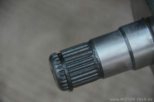

Mein XC70 Bj.03 macht Sorgen. Von einer der beiden Antriebswellen kommen knackende Geräusche wenn ein Hänger hinten dran hängt und es bergauf geht. Ich wollte beide Wellen austauschen. Bei der rechten (der langen) ging das auch völlig problemlos. Die linke (die kurze) habe ich nicht herausbekommen.
Bin dann vor gut einer Woche zur Werkstatt meines Vertrauens (spezialisiert auf Automatikgetriebe bei europäischen Fahrzeugen). Die rechte Seite hatten sie nach 45 Minuten getauscht. Die linke Welle ging nicht raus. (Nein, ich halte die nicht für unfähig...) Heute dann zu einer zweiten Werkstatt, die den Austausch der linken Welle für völlig problemlos hielt. Bis vorhin. Die kriegen die Welle auch nicht raus.
Wenn ich mich recht erinnere, ist die linke Welle doch nur gesteckt und kann mit sanfter Gewalt aus dem Getriebe herausgehebelt werden. Das müsste doch eigentlich gehen, obwohl am Ende ein Spreng- oder Federring sitzt? Das Problem scheint allerdings dieser Sicherungsring zu sein. Der nämlich hat einen rechteckigen Querschnitt (Foto) und könnte sich eventuell deswegen nicht nach außen zu bewegen. Bei anderen Fahrzeugen kenne ich diese Sicherungsringe mit rundem Querschnitt - womit sie natürlich wesentlich leichter nach außen durch die Führung (mit Innenverzahnung) rutschen.
Habe ich da einen Denkfehler oder muss man sich trauen, brutal zu hebeln? Die Frage ist dann natürlich auch: wie lange hält das Getriebegehäuse das aus?

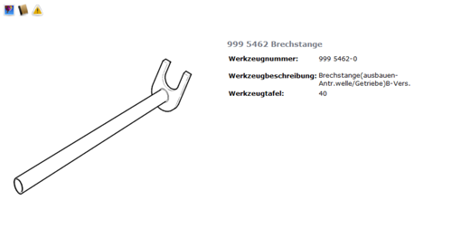

Bei Volvo wird das im Anhang dargestellte Spezialwerkzeug "Brechstange" verwendet. Vielleicht dient Dir das Bild als Anregung, sowas mal nachzubauen.
Werkzeug

Der TN hat sich bereits im neuen Text bei T5-forever! für den Hinweis bedankt. Findet er auch selbstverständlich. Noch etwas mehr bedankt er sich bei eet2000 für die Info zum Werkzeug. Das ist genau die "Brechstange", die hier erforderlich sein wird. Leider in Australien nicht offiziell zu bekommen. Aber in Deutschland. Für € 60,- - das ist es mir wert.

Das von eet2000 empfohlene Volvo-Werkzeug (Brechstange) habe ich mir aus Deutschland schicken lassen und im Juli bekommen. Dann mit Werkzeug, Auto und der neuen Welle (links) zur Werkstatt meines Vertrauens. Nach ein paar Stunden rief der Meister bei mir an: "die Welle bekommen wir nicht raus - auch nicht mit dem Volvo-Werkzeug."

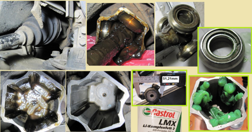

Möglicherweise hilft Dir aber dieser Beitrag hier auf MT. Da wurde eine Antriebswelle zumindest teilweise erneuert.

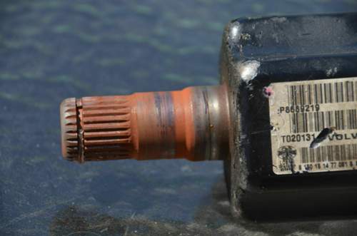

Warum zerlegt man die alte Antriebswelle nicht und
wechselt die neuen Teile der neuen Welle nicht einfach um !?
wenn das Innenteil nicht aus dem Getriebe geht ,
muß man andere Lösungen finden !
diese eckigen Sicherungsringe arbeiten sich sehr oft aus
und dann sind sie ganz schlecht zu Entfernen !
ein runder Sicherungsring geht da immer besser !

@rosi03677 schrieb am 06. Sep. 2017 um 07:57:33 Uhr:
Das kann nur der TE beantworten. War wohl noch nicht seine Überlegung?
Ich habe ja bereits einen Link zu dieser Variante eingestellt.
Bei seinem Problem würde
ich
Deinem Rat folgen. 😉
