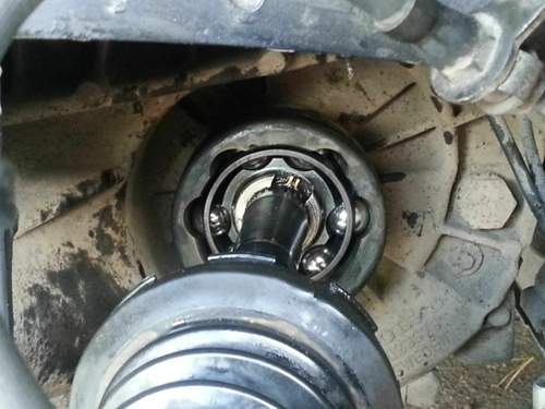

So hatte mein linkes Traggelenk ( total Schrott ) und die Koppelstange gewechselt und gemerkt das
meine linke Antriebswelle drehen konnte obwohl der 1.Gang eingelegt war und ich darauf bedacht war diese nicht allzusehr zu bewegen.... 😰😕
Ist die AW im Tripodegelenk nicht durch versehentliches herausrutschen gesichert ( z.B. mittels Sicherungsring )?!
Passiert das beim Elch öfters?!
Habe auch recherchiert das die Sicherungsringe nicht einzeln gibt.
Hat hier jemand aus dem lieben Netz ein Vergleichsring gefunden?
Wie bekommt man die AW raus? Mittels Montageeisen oder gibt es eine andere bessere Idee?!
Beim Einbau: Wie baut man die AW wieder ein? Mit Schwung!? Wie weit drückt man die AW wieder ins Getriebe?
Fragen über Fragen... Audi war bezüglich Traggelenk und AW etwas einfacher...🙄
LG Kay

Habe mit haufenweise blaueTücher um das Schmierfett herauszubekommen und viel geduld und mit Hilfe eines Malerkrepps die Kugeln ( dachte das wäre ein Tripodgelenk ) mit dem Korb fixieren können um dann die AW wieder in die Orginalposition einzubauen. Das Malerkrepp hatte ich so angebracht, das ich das dann wenn die AW mit den Kugeln und Krob etwas in dem Gehäuse eingeschoben wurde nach und nach entfernen konnte.
Das Gehäuse selbst war noch im Fahrzeug - sprich im Getriebe.
War etwas umständlich aber nach einer 1/2 Stunde war die AW wieder im Gehäuse 😉
Habe mir die Links dann nachhinein durchgelesen - da stand das es eine Orginalmanschette gibt, welche ein Anschlag hat .... bekommt man diese bei Skandix oder Polar-Parts? Oder muss man diese bei Volvo kaufen ?
denn ich denke mir wenn ich die Radnarbe anbringe dann fallen die Kugeln wieder aus dem Korb ....
hmm..... nich das ich wieder die Sache sauber machen muss um die Dinger einzusetzen...
Kann es denn sein das das Gehäuse zu sehr am Getriebe sitzt ?!
Wie weit sollte denn das Gehäuse am Getriebe dran sein?!
LG Kay

Hallo Kay,
ich selbst hatte die AW noch nicht zerlegt ( wußte damals beim QL Wechsel das man aufpassen muß ).
Aber im Grunde sieht das doch erstmal gut aus.
Die Welle auf der Fahrerseite sollte im Getriebe einrasten, da wirst du an der Tiefe nicht viel machen können.
Vorischtig zusammenbauen, das wird schon klappen.
Ansonsten schick mal ne PN an die Jungs aus den Links - die haben das ja schon hinter sich.
Marco

Ach die rastet im Getriebe ein... okay. Also kann das nicht die Ursache sein das die AW sich drehte bzw die Kugeln heraus fielen... hmmm
aber irgendwie ist das alles komisch, dass sich das getriebeseitige Gelenk so leicht herausfällt...
Hat denn jemand Erfahrung gamacht mit dem org. Volvo Manschette? Das soll es nicht so leicht sein, ausser mit etwas mehr Kraft.
Hatte auch die Radnarbe gelöst, die AW in Richtung Getriebe herausgedrückt.... war vorsichtig - wahrscheinlich doch mal ausversehen gegen gekommen...
da ist auch ein Gummiring an der Radnarbe... wie kommt der denn drauf?!
Auf einer Seite des Ringes ist eine "eckige Vertiefung"
ist das die welche zur Gelenkseite zeigen sollte?!

So AW drin. Gleich danach die andere Seite Koppelstange und Traggelenk gewechselt und die AW diesmal vorher mit Draht am Motorträger arritiert..
@ Marco :
Ich musste alles eh noch mal trennen wegen der AW.
Habe aus einem alten Rohr und Stahlmaterialien mir selbst ein Einpresswerkzeug geschweisst. 😉
Danke nochmal für die nette Anmerkung ! *TOP*
