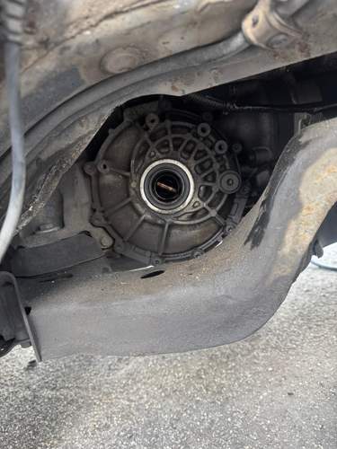

Hallo Leute,
Ich hab heute mal wieder bei meinem A6 Projekt weiter gemacht Und wollte die Antriebswellen Gelenke wechseln
Als ich bisschen fester an der Antriebswelle gezogen habe Ist diese inklusive Flansch Nicht rausgekommen
Ist das ein Problem Oder kann ich den Flansch Einfach wieder da rein drücken wo Er herkommt?
Anbei findet ihr Fotos.
Danke im Voraus und einen angenehmen Feiertag.

Ich bin verwirrt, du schreibst sie ist nicht rausgekommen aber im Bild ist sie draußen?
Falls deine Flanschwelle doch wie auf dem Bild herausgekommen ist:
Soll sie so leicht raus? Nein, der Sprengring hebt das eigentlich ziemlich fest aber es ist schon möglich die Flanschwelle so auszubauen.
Ist das ein Problem? 50/50, nicht Toll aber wird definitiv kein Problem sein, es sei denn sie ist so locker, dass es während der Fahrt geräusche/vibrationen macht.
Kannst du die Flanschwelle einfach wieder rein drücken? Ja, vermutlich wird sie so leicht rein wie raus gehen.

Ich bedanke mich für die Antwort und entschuldige mich für den Rechtschreibfehler Fehler. Ich wollte den Flansch NICHT mit raus haben.

Normalerweise bleibt das Stück im Getriebe und die Antriebswelle, genauer gesagt die Tripode wird gelöst durch die 6 Vielzahnschrauben.
Eigentlich soll dieser Flansch im/am Getriebe bleiben.
Also dieser Sprengring inkl. Welle muss dann wieder hinein. Sollte gehen wie bei einer Antriebswelle selbst auch... leichter wie raus!
