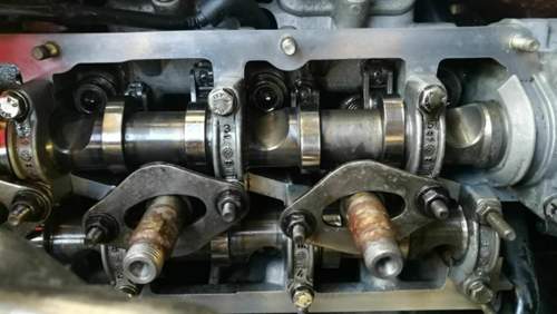

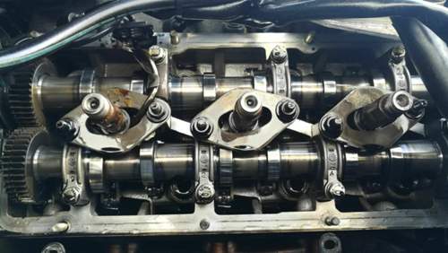

Gestern hab ich die Ventildeckel mal runtergemacht und mein neuwerttigen Ventiltrieb bestaunt:
Bilder sind angehängt.
Da mich das mein Problem nicht weitergebracht hat, habe ich noch die Leckölmenge von den Einpritzdüsen gemessen. Mit dem Ergebniss das alle 6 absolut die gleiche Leckölmenge haben. Also auch fehlanzeige.
Langsam gehen mir die Ideen aus.
Wenn ihr also noch welche habt, dann gerne her damit.
