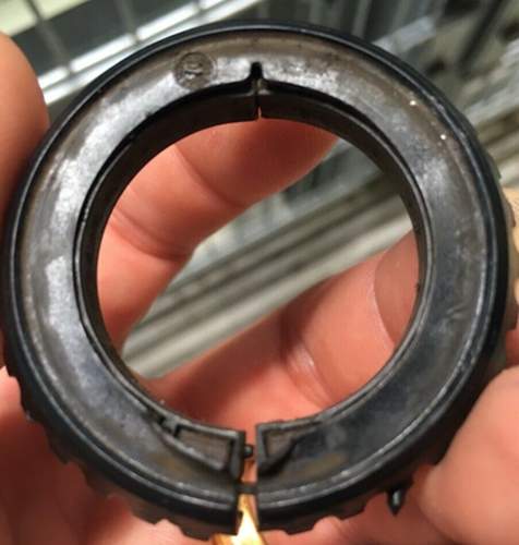

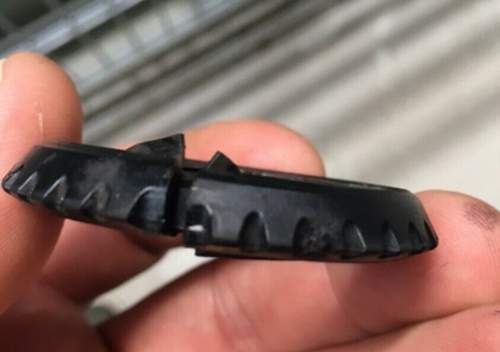

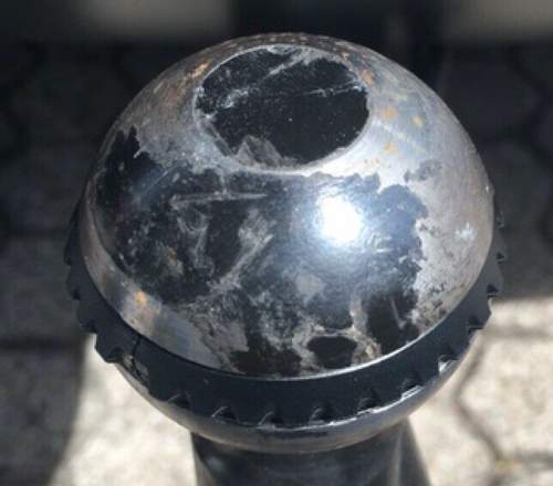

Heute beim Check der AHK Kugel auf Rost und Entfernung desselben ist mir der Drehring entgegengefallen. Super. Hoffe, der geht unterwegs nicht verloren, weil keine Ahnung, was mein WW macht, wenn da nix mehr zum Gegendrücken an der Kugel sein sollte. Der Ring geht noch ca. 3-4 mm in die Kugel hinein, ist deutlich fetter, als ich dachte. Kann mir nicht vorstellen, dass eine Alko-Kupplung mit seitlichen Reibbelägen da schonender zum Ring sein sollte als die Winterhoff mit Reibbelägen vorn/hinten... hab den Ring wieder draufgedrückt, aber wenn man ihn böse ansieht, fällt er jetzt einfach ab...

wie gesagt, die also hat den Ring nach 10km zerstört!
Bild 1 und 2 der kaputte Ring, Bild 3 und 4 der Ersatzring...
vielleicht schickt mit Audi ja noch ein paar in Reserve?
Vielleicht kann man ja auch die Nut ja einfach mit Epoxidharz zukleistern ;-)

Schätze mal, dass die scharfen Kanten der Nut im Kopf die Antischlingerbeläge zerstören.
Vielleicht ist ja auch ein Ring ohne Noppen, der quasi Plan abschließt die Lösung!
